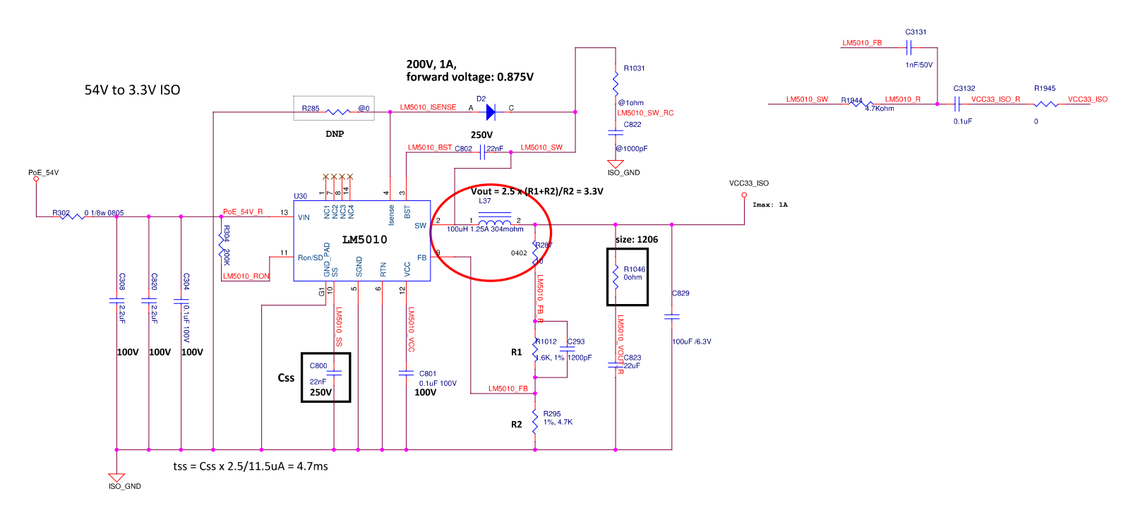

尊敬的 E2E:
请帮助查看下面的 LM5010原理图。

    您好 Jason、
    您的大多数设计都可以检验出来。  以下是一些注意事项:
    1) 1) 确保您的电感器饱和至~1.5A 以上。 电感器的容差和温度系数可能导致饱和降至低于其典型值。
    2) 2) 您在同一设计中展示了纹波注入和前馈。  这可能会导致纹波注入电阻器的值较低。  请注意、如果填充了纹波注入电路、则应取消填充 CFF、从而允许为注入电阻器 R1944使用更大的值、除非使用4.7K 电阻器是可以的。  该电阻器将消耗大量功率。
    3) 3)我注意到在不需要高电压的情况下使用高电压电容器: CSS 和 C801 (CVCC)。
    此致、Robert
