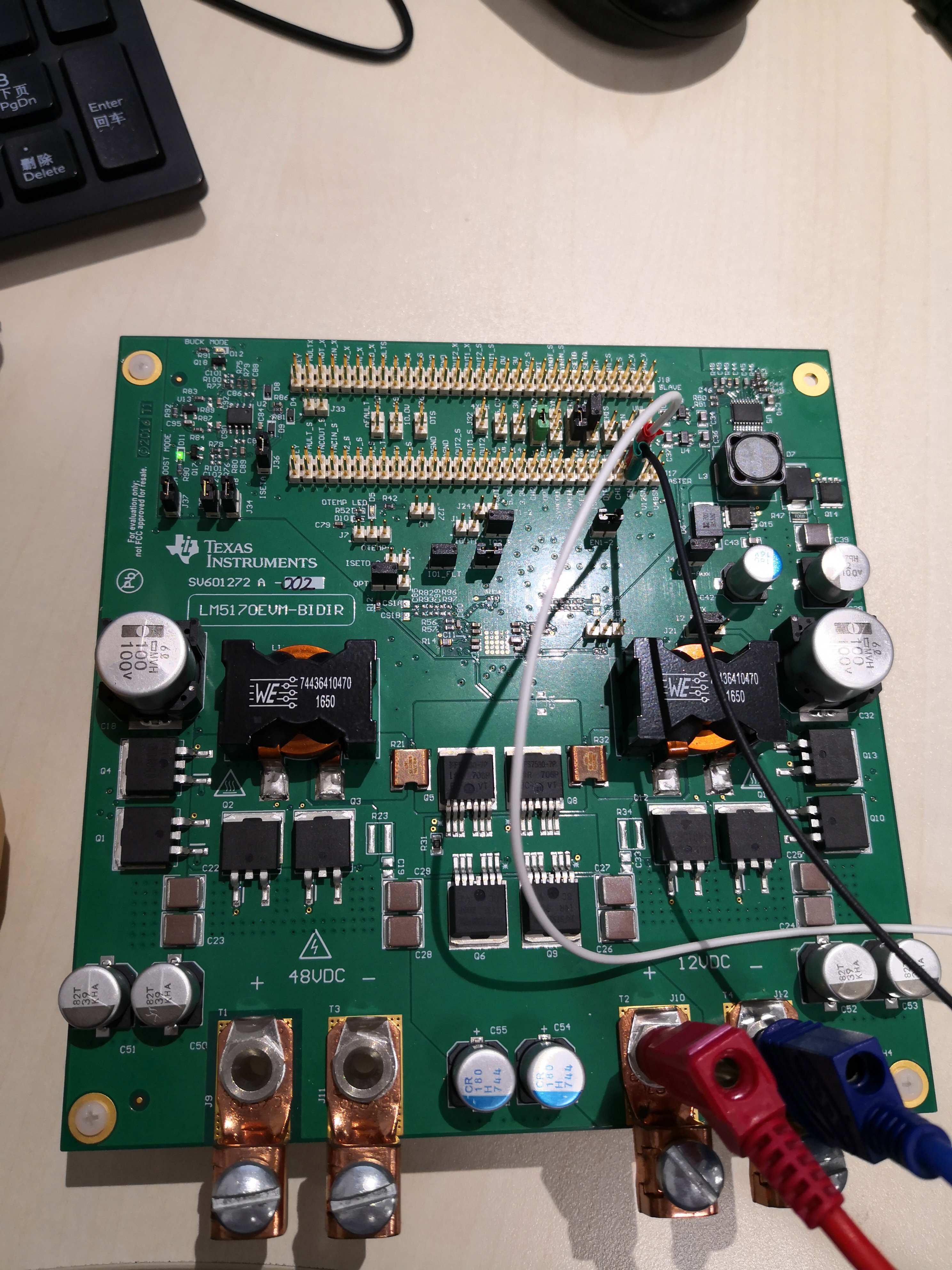

上周我问过降压模式的问题、现在已经解决了。 然后、我已经尝试了有关电路板的升压模式(LM5170EVM-BIDIR)、 现在我发现了有关测试步骤的问题、您可以帮助我检查根本原因吗? 非常感谢!
我的测试步骤如下:(例如 :升压模式12V 至48V)
1.    提供12V 电压
2.    使用 J17引脚5和6启用 EVM 并提供3.3V 电压
    3.方向使用 J28来实现
EN1    和 EN2使用 J29、J30和 J25
5.    EISE 使用 J36

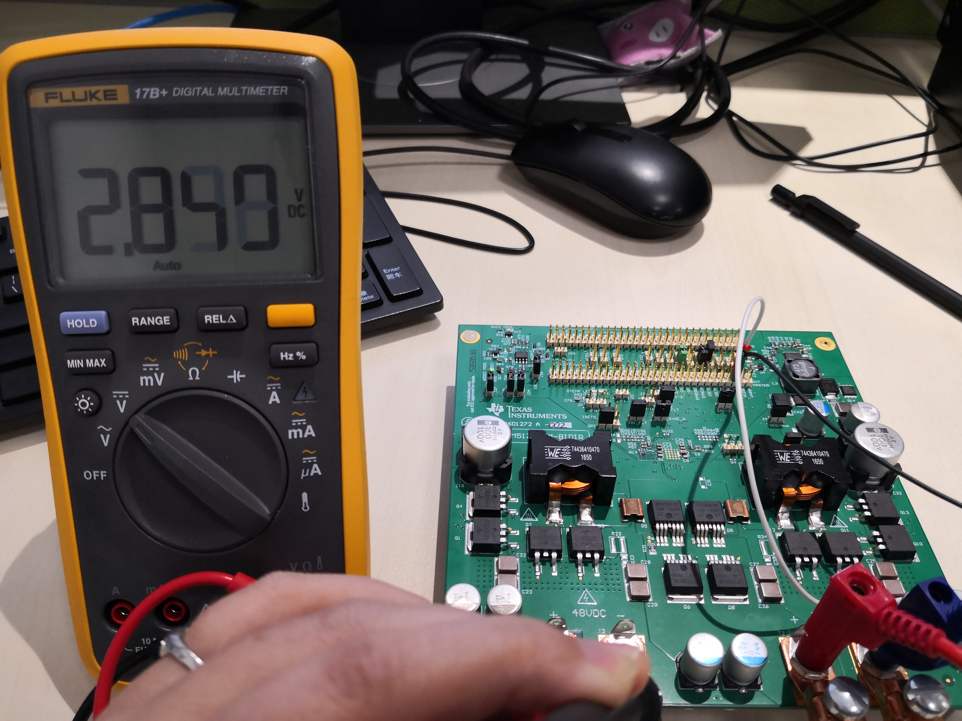

6.    然后我观察 到48 VDC 电压是2.8V,而不是48V,所以我不知道结果是什么?
 细节连接图与图片类似。 我将等待您的回复、谢谢!
    您好、
    感谢您评估 LM5170。   我强烈建议您仔细阅读 LM5170数据表、并遵循 EVM 用户指南。 用户指南第3.2节提供了有关升压操作的详细说明。  然后、您会发现断路器无法在您的设置中打开、因为您的48V 端口不会被高于12V 端口电压至少10V 的电压源预偏置。
    在您的设置中、由于您没有该电源并且只想将其用作常规升压、因此您需要短接断路器 FET。   断路器 FET 的背面有两个外露焊盘。  将铜箔焊接到这两个焊盘上、您可以使用 EVM 作为常规升压。  它将启动、从您的12V 输入产生50V 电压。
