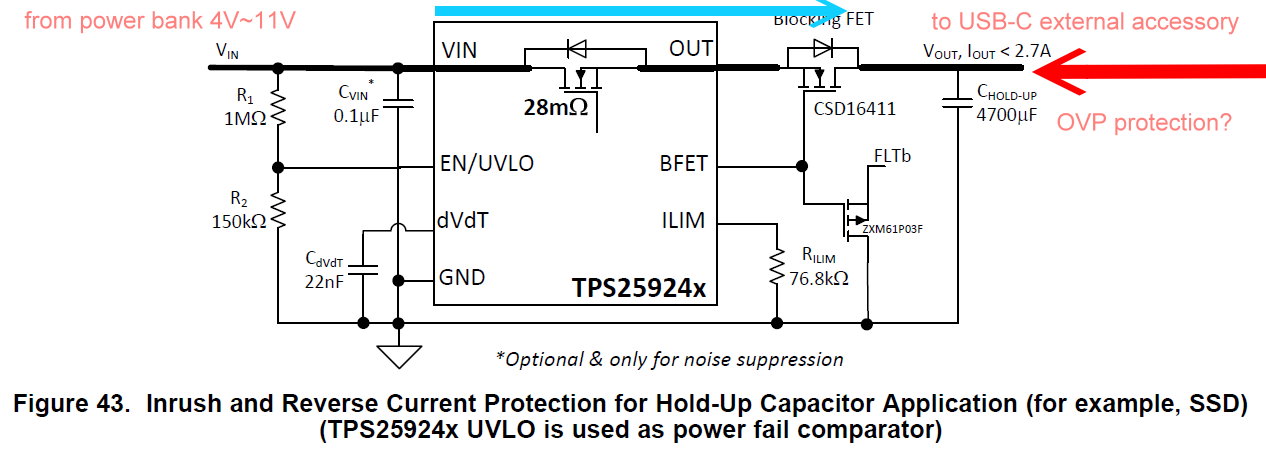

请参阅 TPS25924数据表的第20页->图43。 浪涌和反向电流保护。
TPS259241的输入电压范围为4V~11V 电源轨、它将向 USB-C 连接器提供该电源、并将其输出到具有电流限制功能的外部附件。
因此、它还需要过压保护。
过压保护是否也适用于输出电压侧(如附图所示)?
如果它正常工作->我能否使用与 TPS259271相同的图43 (TPS259271数据表中未提及详细的反向电流电路)?
谢谢。
    您好、Hugo Lee、
    欢迎使用 e2e!
    当您说您需要在输出端提供过压保护时,是否意味着您需要在输入端看不到输出端的过压?
    遗憾的是、TPS25924x 未设计用于保护输入免受输出过压的影响。
