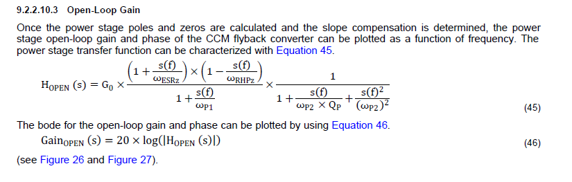

器件型号:UC2842
如何在设计计算中获取 s (f)值。
Sathish。
    你(们)好
    s(f) 是另一种写 jw (ω)的方法 ,其中 ω 是2*pi*frequency (f)
    Peter
    尊敬的 Peter:
    在我们的设计中、开关频率为100kHz、您能告诉我 JW (ω)值是多少。
    Sathish。
    你好,Sathish,
    频率从低到高扫描时、JW (ω)值会发生变化。
    A 电容的阻抗为1 /(2*PI*f*C)。 阻抗有两个分量实分量和虚分量、它们描述了流经电容器的电压和电流之间的相移。
    1 /(2 * pi*f*C)可以重写,1 /(jw*f*C)其中 w = 2 * pi
    在网络上搜索电容器复杂阻抗、您将找到大量示例。
    Peter
