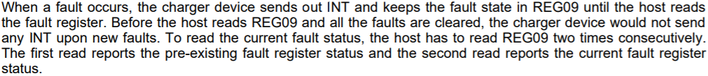

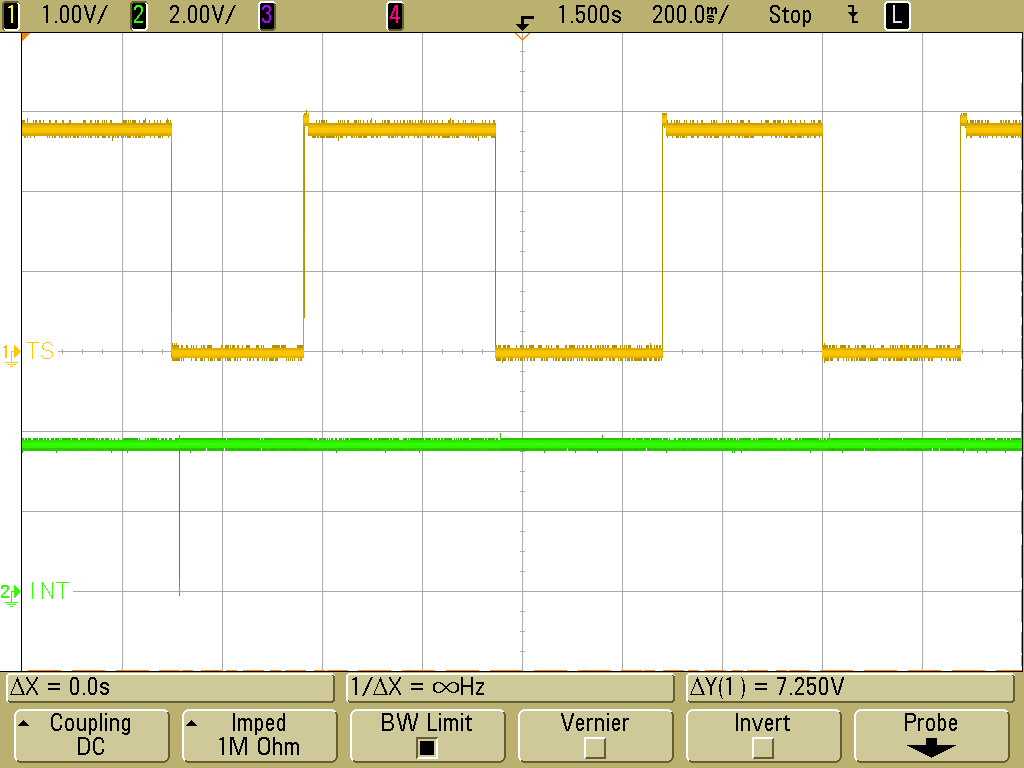

    TS 故障应存在一个/INT 脉冲。 例如、在下面的波形中、为了强制一个 TS 热故障条件、I 重复地将 TS 短接至 GND。 /INT 脉冲、这是我第一次强制 TS 热故障。
    请阅读以下段落。 这可能是您看不到/INT 脉冲的原因:
    如果这不能解决您的问题、请尝试复制我的测试并收集类似的波形、显示 REGN、TS 和/INT。
    Angelo
