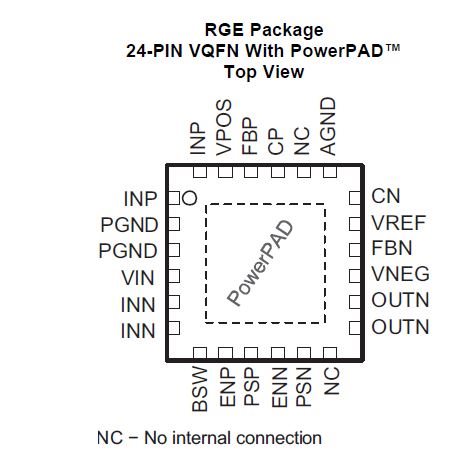

器件型号:TPS65131
大家好、
是否将 TPS65131引脚1指示灯位置与器件顶部标记共享? 数据表中似乎没有该图。 谢谢你。

    请参阅数据表中显示器件顶视图的下图。 引脚1为 INP (INP 引脚旁边显示一个小圆圈)、然后引脚编号以逆时针方向增加。 因此引脚2是 PGND、引脚7是 BSW、引脚13是 OUTN、引脚19是 AGND、引脚24是 INP。
    我希望这澄清了引脚分配。
