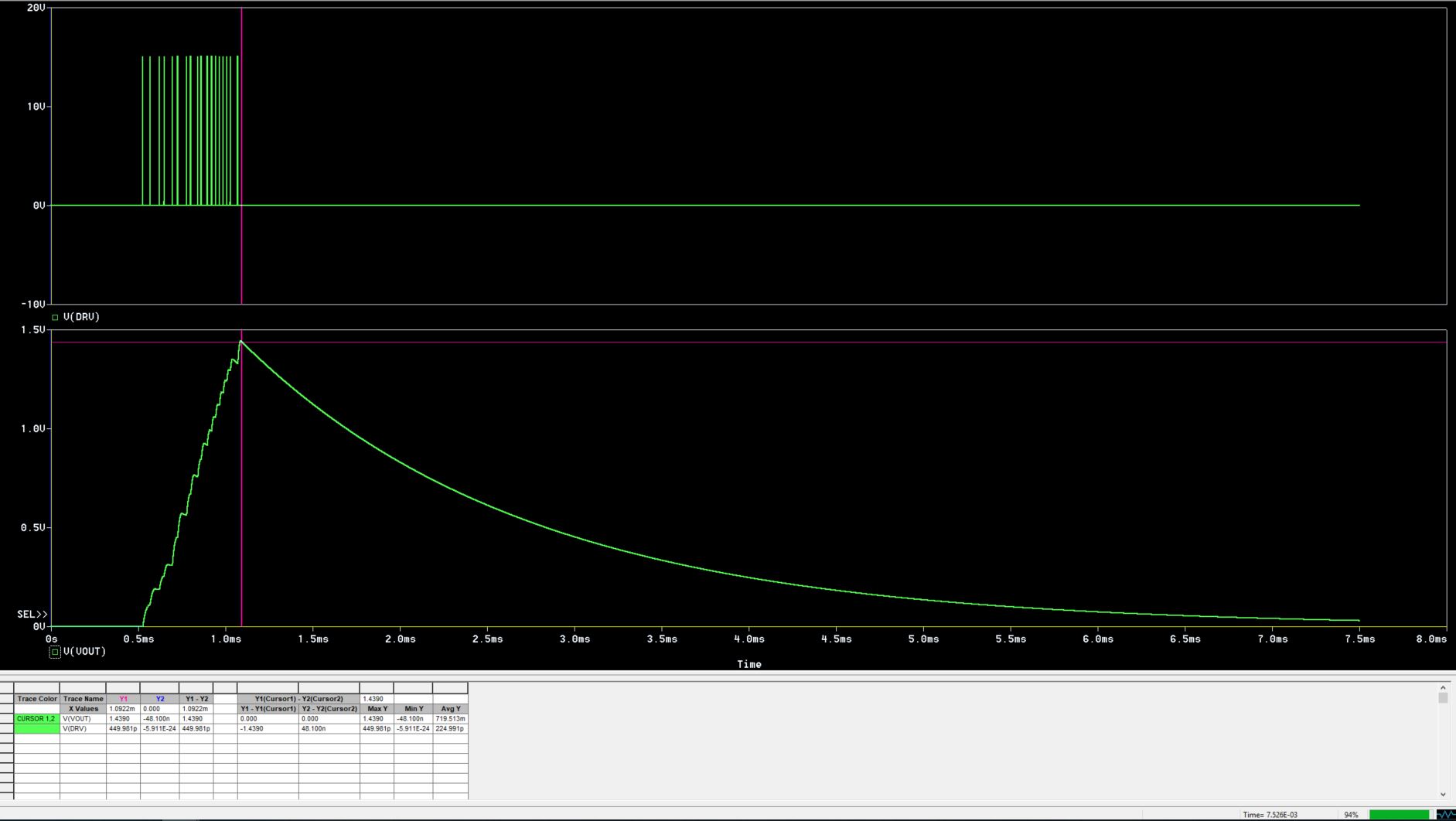

 我已经使用 PSpice V16尝试了可从 TI 网站获得的 UCC28730的仿真文件。 1.09ms 后、来自 DRV 引脚的脉冲停止。 从而使输出不会达到预期值。
我们尝试通过移除 V2源和 U6二极管进行仿真、但无法获得结果。 还需要了解为什么在启动期间提供了用于驱动 VDD 引脚的外部电源。 但根据 IC、HV 引脚足以为 VDD 上的大容量电容器充电。 您能详细说明一下吗?
请在 PSpice 中查找随附的仿真输出快照。
如果您需要更多信息、请告知我们
    外部源有助于使 VDD 更快地达到其导通阈值。 如果使用 HV 引脚、VDD 可能需要很长的仿真时间来进行充电以开启。
    对于停止的原因、您可能需要检查每个引脚以查找相关的故障来停止。
