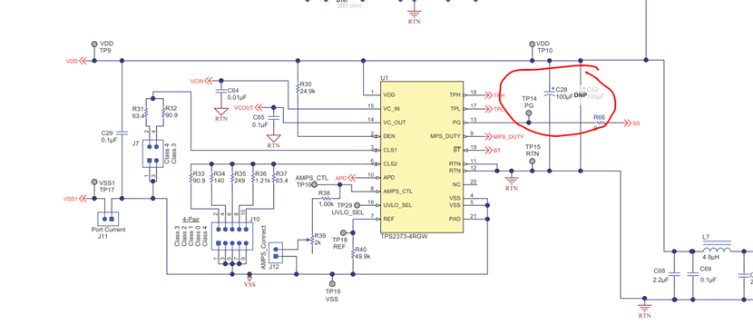

1.红圈100uF 电容器(C28、C62)的用途是什么?

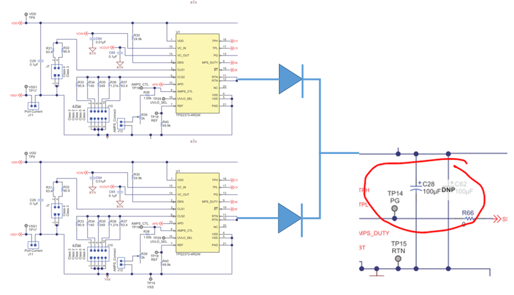

2.如果我们想使用2个 PD 进行设计、他们是否可以与这些100uF 电容器共享?
    您好、Wilson Wen、
    感谢您的提问。
    C28和 C62是输入大容量电容器。 在 TPS2373数据表中、它被称为" CBULK "、有关其工作原理的更多信息、请参见。 简而言之、它用于加电期间的电流浪涌、如果 IC 断电或关断、它将由于转换器电路而放电。
    对于双特征设计、我认为最好为两个 PD 使用大容量电容器、因为 PSE 的两个线对上都应具有浪涌电流。
    我还要注意的是、二极管正确地放置在 RTN 上、但看起来输出连接到 VDD、而不是电容器的 RTN 侧。
