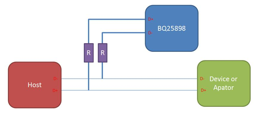

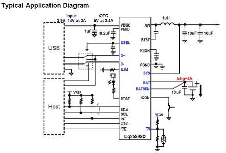

在应用图中、器件 USB 使用开关将 USB 更改为 BQ25898D 或主机、如下所示:
他们询问是否按以下方式仅连接高阻抗电阻器?
如果它们可以通过输入 PMIC 检测 SDP、DCP、CDP 并设置 BQ25898D 的 INLIM、它们是否可以使 BQ25898D 永远进入 DCP 模式并让 D+、D-引脚短接在一起?
它们可以降低开关成本。
Ben、
    Ben、
    无需任何开关即可将 D+/D-线路短接为 DCP。
    宁。
