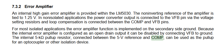

通过 控制推挽的 COMP 引脚、寻找输入为48V+/-5%、输出电压为2.5V 至110V 的降压/升压转换器。  这可以在 LM5030上完成吗?
此外、它们还需要-2.5V 至-110V 的负输出、因此需要隔离式输出来实现输出电压反转。 我们如何实现该负极器件?
    您好 Eddie
    LM5030的使用方法。 只需将 VFB 引脚接地并从外部信号驱动 COMP 引脚。
    该器件可提供0%至50%的占空比-变压器匝数比为1:2.75将允许2.5V 至130V 的输出电压范围-忽略二极管压降和其他二阶效应。 1:3可能更真实。
