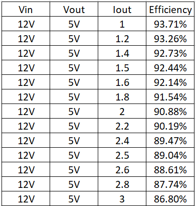

您能提供 TPS54334的效率吗?
条件:
-输入电压:12V
-输出电压:5V
输出电流:1A ~ 3A
请支持此要求。
Nagata。

    我知道我可以从 WEBENCH 中获得凸极、但我想它可能会模拟数据。 我想知道硅信息化。 请为其提供支持吗?
    Nagata。
    您使用的 TPS54334封装是什么? DDA 还是 DRC?
    肖恩
    大家好、Shawn -San、
    非常感谢您的支持。
    我想知道 DRC (VSON 10引脚)封装的凸极。
    Nagata。
    您好、Nagata、
    我将收集效率数据、然后向您提供反馈。
    肖恩
    您好、Nagata、
    下面是效率数据。
    肖恩
