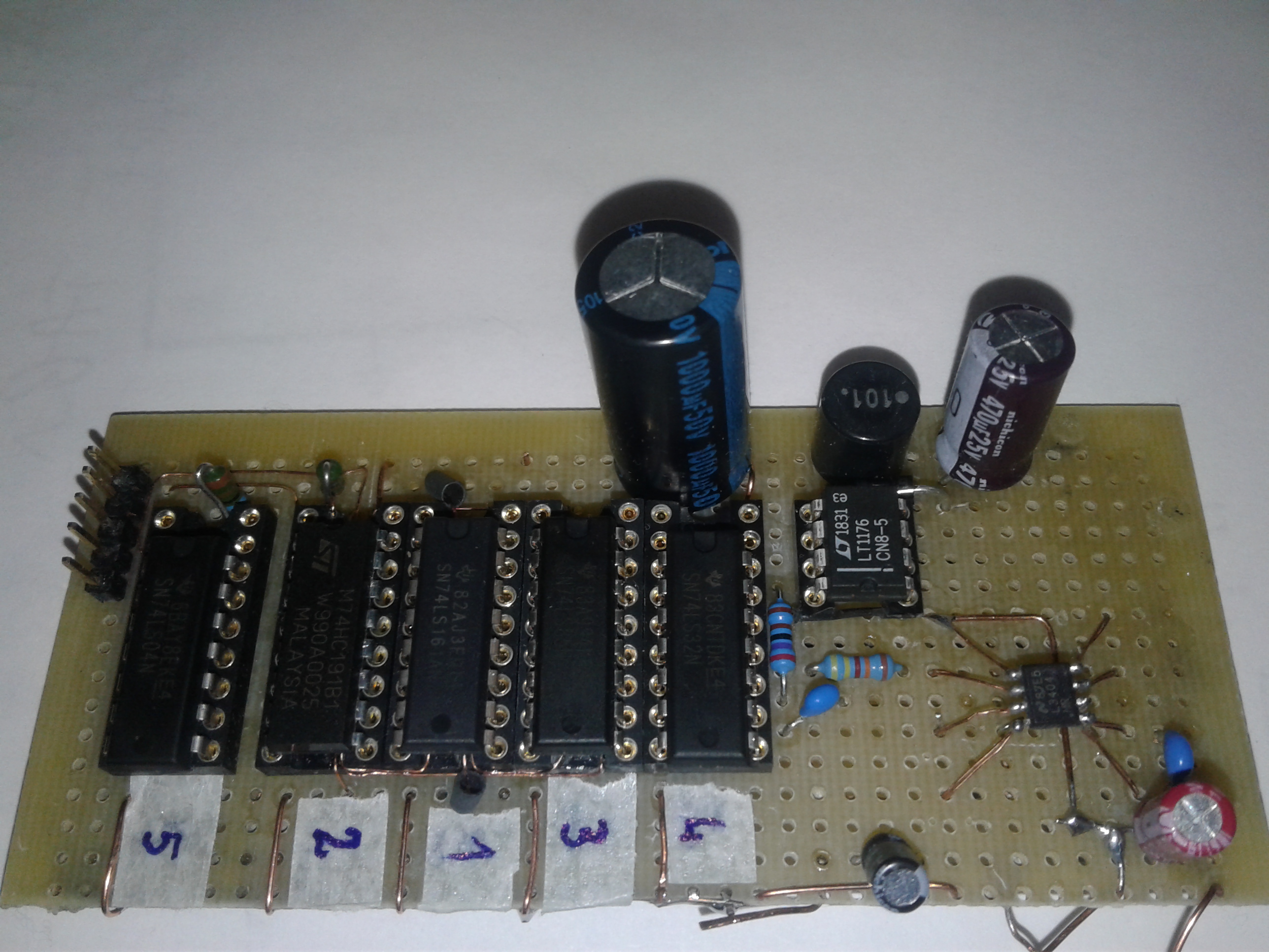

大家好、来自意大利
正如您在链接的消息中看到的那样、我是通过 TI LM3404来驱动 Cree COB LED 的趋势。
一开始,我得到了 Irvin 先生的帮助,多亏了这一点,我才意识到 了 Excel 电子表格, 之后还有一个表达式,你可以在这里看到
原理图是根据 LM3404数据表第23页中的原理图实现的。

我唯一的问题是、尽管预期电流为650mA、但实际测量电流为480mA、正如您在此处的万用表中看到的那样。

我将 LED 电流从650mA 增加到800mA、希望 在原型中获得700/750mA。
结果令人痛苦:
当您打开电路时-电流在五分钟内开始从400mA 增加到500mA;然后 LM4036变热、LED 开始以连接的电流波动闪烁。
LM 很快就死了。
我想知道我是否应该为这个结果趋稳并放弃获得至少700mA 的想法、或者你们中的人可以"将我的 LED 连接到此 LED (COB LED)"

    您好 Federico、
    很难使开关电流驱动器在试验板上正常工作。 没有接地平面、因此噪声可能会导致问题。 旁路电容器和电流感应需要是低电感路径。 为此、使用经过修改的 EVM 可能更有意义。

    数据表末尾有一个 PCB 样片。 我将在 Gerber 中进行运输、在两周或几周内、我将获得一些 PCB。
    但我想知道:"我的计算是否正确?"
    我选择的 fsw 是否合适?
    LED 纹波电流的目标容差是否恰好为0、1A -与第一个采样一样-或者更好地为0、05 A -与第二个采样一样?
    我不知道所选产品的典型 Rd 值。
    电感纹波电流与 LED 纹波电流之比是40%(如第一个采样)还是30%(如第二个采样)?
    再次感谢您!
    来自意大利的问候、
    费德里科
    您好 Federico、
    您的计算接近尾声。 我要将 LED 电压移动到19.9*V (从 LED 数据表中的图表中)。 根据曲线和 Δ V 计算出 Rd。I 得到大约4欧姆(20.1V-19.7V)/0.1A。 我得到的 ILED 约为678mA。 Fsw 大约为336 KHz。 由于我使用的是 Vled、这有点不同。
    至于纹波电流、它更多地是所需的。 通过您的第一组计算、我得到大约55mA 的峰间纹波。 在构建后再进行计算几乎更容易测量。

    首先,我要感谢你的广泛帮助。 我正在准备原型的最终版本、其中包括您对驱动器、5V 电源和 ATMega 微处理器的建议、这些建议旨在生成 PWM 并实现记忆方案的功能。
    顺便说一下、同时、我安排将原型放在接地的铜盒中。 正如您所说的那样、行为发生了完全改变。
    框内的电流从480mA 上升到610mA、非常接近预期值。 我相信下一个将是完美的。 如果需要、我会向您发送一些关于刚刚完成的完整项目的信息和照片。
    再次感谢,来自意大利的问候!
