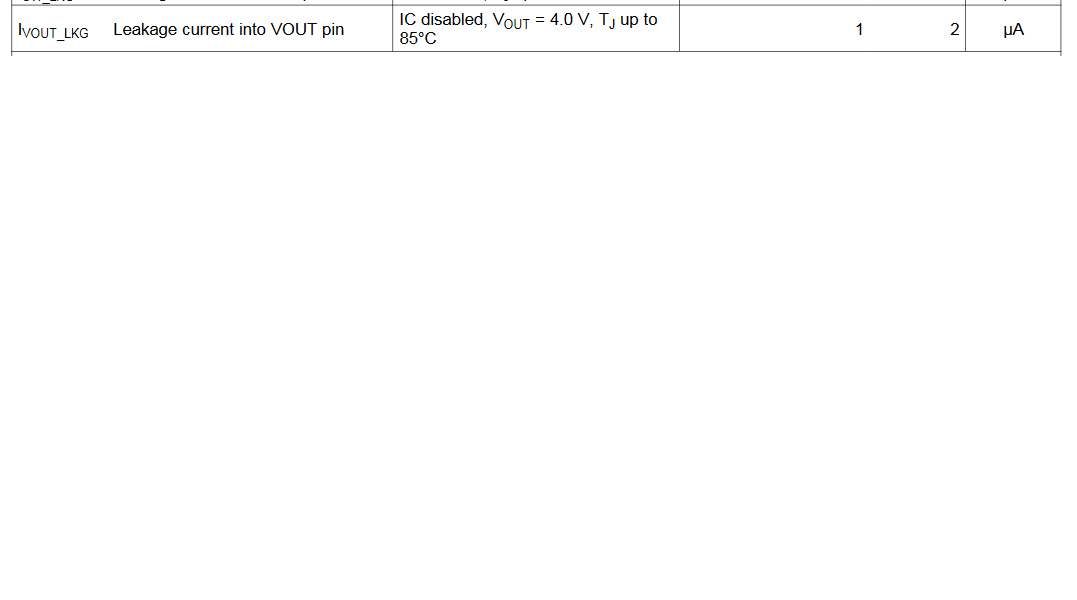

流入 VOUT 引脚的典型和最大关断电流是多少(EN 低电平、Vin 3.0V、Vout 3.3V、Tj -40、+25和+85°C)?

    是的、它将降为零。 但导致压降的漏极电流是多少?
    指定了由反馈引起的电流消耗、但未指定流入 VOUT 引脚的泄漏电流。
    使用 TPS61021EVM-723、我测量流入 VOUT 端子的9uA 电流(来自其他电源的3.3V 电流)、大约7uA 与反馈相关、因此2uA 会排放到 VOUT 引脚。
    禁用 TPS61021A 时、VOUT 引脚的预期行为是什么?
    流入 VOUT 引脚的泄漏电流与温度有何关系?

    实际上、数据表给出了该值:即使在85°C 时也小于2uA。
    尊敬的 Helen:
    是的,我不注意,没有注意到。 很抱歉造成任何问题。
