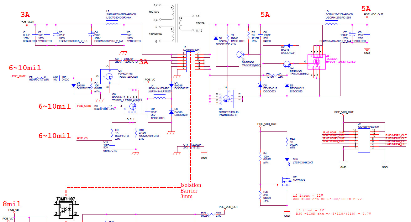

我们在使用 TPS23756时遇到问题。 PSE 输入电压为55V。 但 TPS23756输出12V 电压将不稳定。
我们测量4 MOS D 引脚。 Q3尖峰特别严重。 下图显示了供您参考的波形和原理图。
请帮助解决12V 输出电压的不稳定问题。 谢谢~
e2e.ti.com/.../Guardian-II_5F00_PoE-Power-Board_5F00_5V--12V-mos_5F00_D_5F00_measure.docx
    感谢您提供原理图和测试结果。 您可以尝试添加一个与 R5并联的100pF 电容器吗?

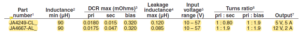

    -变压器来自 TPS23756-EVM (5V),T1部件号: 835-01095FC/JA4249-CL
    是这样吗? 如果是这样、则变压器的额定电压为5V/5A、不建议提供12V/2.5A 输出

     变压器来自 TPS23756-EVM(5V),T1部件号: 835-01095FC/JA4249-CL
    答:否,  变压器来自 制造商建议,T1部件号:JA4667-AL_
    此外、我还可以参考电路图 www.ti.com/.../slvu329a.pdf
    使用 JA4667-AL_替换 T1组件
    将 R22电阻替换为4.78K
    实现12V 输出

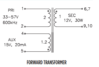

    感谢您的澄清。 只有更改变压器和电阻器 R22才能实现稳定的设计、还需要更改其他元件。 如果您比较这两个原理图、您将看到输入滤波器、输出滤波器、输出 FET 上的缓冲器、反馈电路和补偿都是不同的。
    这里是设计反激式器件的优秀资源、我建议您了解这些值。

    该变压器无法处理24V 输入电压、需要不同的变压器。 也需要对24VAC 信号进行整流。
    我们有一个具有24VAC 适配器输入的12V 输出参考设计: http://www.ti.com/tool/PMP6659
    我建议您这样做、或者在您的设计中使用变压器。
