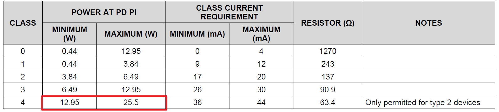

我知道 TPS23753A 可以支持802.3at 类型2 4类吗?
我发现4类的功率范围介于12.95W 至25.5W 之间。 我是否可以知道我们的系统负载是否低于12.95W、是否会导致 PSE 关断?

    TPS23753A 限制为1类、3类、提供最大支持。  它是在 IEEE 802.3at 标准发布之前发布的、因此无法识别2类4类手指。
    有关我们支持的4类 PD 的列表、请使用 此处的 PoE PD 参数搜索工具 、并按2类"支持的 PoE 标准"进行筛选。  我们为您提供了7个选项。  需要注意的两个问题是 TPS23754和 TPS23752 -这两个产品均提供 EA PoE 标识解决方案、这些解决方案经过测试、在互操作性方面经过了 IEEE802.3测试。  有关这些设计的列表(可供复制和粘贴)、请访问 此处

    正如我们所知、4类的功率范围介于12.95W 至25.5W 之间。 我是否可以知道我们的系统负载是否低于12.95W、是否会导致 PSE 关断?

    加里、不会。
    4类 PD 将在所需的适当分级(1级、2级、3级、 或4类)连接到2类 PSE 时、如果 PD 在运行时更改其功率要求(例如从25.5W 降至12W)、则不会关闭。
