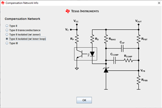

    你好、Loly、
    测量环路响应最简单且最准确。  如果客户在实验室中没有网络分析 器、则可以使用 TI 的功率级设计器工具对其系统和补偿建模。  请参见下图。
    选择反激> 环路计算器。  对于补偿网络、使用 II 型隔离式(带内部环路)、但将 Rbias 设置为较大值(如1 Mohm)。  请参阅下面的第二张图片。
