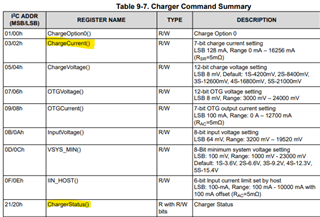

对于 BQ25730:
可通过 I2S 读取电池充电状态?
动态调节充电电流?
    您好、Hanno、
    对两者都是。  请参阅以下寄存器映射:
    Jeff

    充电器状态的含义是什么? 是否可以检查电池负载水平、例如80%?
    Ciao
    汉诺
    您好、Hanno、
    充电器状态是电池是否仍在充电或已终止。  充电器不提供报告%满量的电量监测功能。  但是、有一个 ADC 可报告瞬时电池电压。
    Jeff
    还可以! 我假设外部 MCU 可以通过定期检查充电器状态来了解定义的充电电流和充电时间、从而进行粗略的电量监测估算、对吧?
    谢谢、再见
    汉诺
    您好、Hanno、
    是的。  有些客户会这样做。
    Jeff
