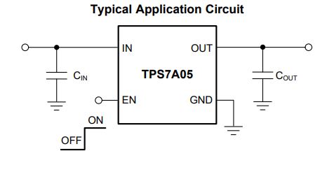

我使用了'Fixed output voltage ldo。
但这是我第一次使用可变输出电压 LDO。
我想将 TPS7A05用于1.8V 应用。
IN 是输入。 EN 将与输入连接。
GND 接地。
最后一个是输出、即输出端口。
如何设置1.8V 输出电压?
提前感谢:)
    我错误地捕捉数据表。 该表来自 TPS7A02、但点相同。
    可变 Vout 范围以及如何设置输出电压。

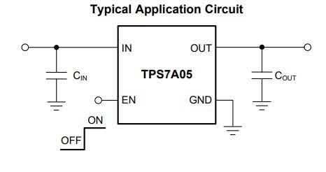

    您好 Inho、
    此器件仅为固定输出。
    它没有用于调节输出电压的反馈引脚。
    设置输出电压的电阻器位于器件内部、您可以从方框图(复制如下)中看到该电阻器。

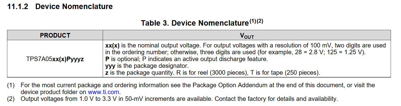

    如果您需要此 LDO 的1.8V 输出电压、则需要订购带有相应标记的器件。
    请参阅下表、我从数据表中复制了下表。
