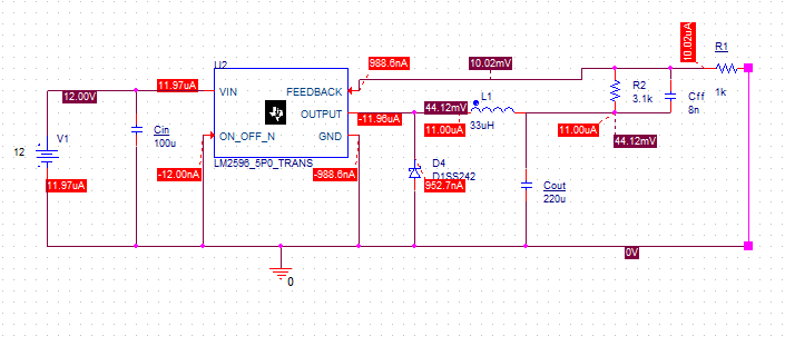

 嗨、大家好、我正在尝试模拟直流/直流降压转换器。 需要在电路中添加一个 LM2596。 为了避免计算错误、我将首先仿真 TI 在 LM2596数据表上附加的示例。
嗯、我尝试在 PSPICE 上对其进行仿真 、我的输出是 cero。 有人可以帮帮我吗? 我连接该示例和我的电路

    您使用的是哪种模型?您采取了哪些步骤将模型导入 PSPICE?
    部件是切换还是直流电压/电流?
    Sam
    我正在使用 TI 提供的模型(5P0)。
    我是否必须在时域上对其进行仿真? 如果是这样、我可以跳过瞬态响应吗? 我的 PSpice 运行得非常慢。
    感谢你的关注和卡玛!
    费尔南多
    是的、您必须在时域中运行瞬态模型。 这是一个瞬态模型、因此它将在瞬态响应仿真期间运行。 很抱歉电脑速度太慢。

    它没有提供它应该提供的输出。 您是否使用了此组件、是否正确使用了 Samuel?

    我注意到的一点是、您的 pspice 模型使用的是5V 固定输出版本、而您复制的原理图则使用的是可调版本。  我会按照数据表第9.2.1节中的固定输出设计过程来选择您的外部组件。
    费尔南多
    使用此原理图、仿真按预期运行:
    希望它也能为您提供帮助。

    我不知道图片为什么无法正确发布。  不幸的是,我没有拯救他们,所以他们失去了。  但它只是 SPICE 项目中启动仿真原理图的屏幕截图、以及产生的输出电压和开关节点波形、表明输出实际上会按预期调节至+5V。
