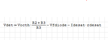

好!如何  根据去饱和电路为模式过流选择电阻值"Rdesat"。 数据表中未给出电阻器"Rdesat"的计算? 我可以为电阻 器"Rdesat"选择0欧姆值吗? 谢谢你。

    串联电阻 R_DESAT 用于在 IGBT 开关导致的正向电压瞬变期间限制电流。 我们建议使用介于100欧姆至1千欧之间的电阻。

    rdesat 会影响"vdet"、 因此公式应包含 rdsat。我想公式应与此类似
    其中
    Rdesat 电阻"Rdesat"
    Vfdiode 正向电压二极管"DHV"
    通过 "Rdesat"的 Idesat 电流
    Vorecht -是栅极驱动器的检测阈值电压
    正确吗? 或者必须使用数据表中的公式
    您好 Igor、
    没错。 要考虑 Rdesat、请使用您所附的公式。
