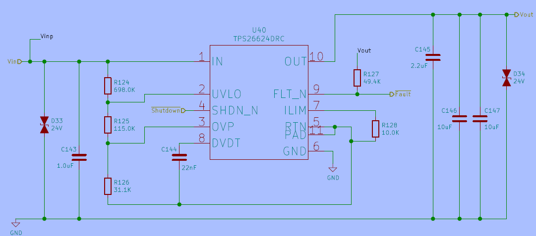

我有一个原型板、它同时为降压模块(LMZM23600)和反激式(LM5180-Q1NGU)供电。
出于某种原因、 TPS26624的输出行为与输出端短路的情况相同(下面列出的数据)。 我有以下问题:
  1. 下面的数据是否与数据表图40中的输出短路一致、或者是否有可能组装的器件有缺陷?
  2. 这是否与负载特性相关;我附加 了 TPS26624与降压模块(LMZM23600) 和反激式(LM5180-Q1NGU)之间接口的原理图。

    您好 Lasto Roma、
    TPS2662的输出是否为降压(LMZM23600)和反激(LM5180)的输入供电?
    如果是、则可能是由于启动期间的电流较高。 您可以尝试以下修改:
    • 通过减少 RILIM 来增加 TPS2662的电流限制
    • 通过增加 TPS2662的 Cdvdt 电容来降低浪涌电流
    • 增加 LM5180的 UVLO 设置点

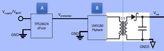

    非常感谢您的回复。
    是 的、 TPS2662的输出 为降压(LMZM23600)和反激(LM5180)的输入供电。 我随附了一份概述文档、其中列出了所有电源器件和电源轨(TI 的所有标准电源电路)。
    当我断开 LMZM23600 模块(随附文档中的 D 和 F)的电源时、 TPS2662 (A) 和反激 式 LM5180 (B) 似乎都可以正常工作。 我还断开了 LDO LP38798SD-ADJ (文档中的 C)。
    如果您的团队/应用工程师能够查看随附文档中的整体电源图、我将不胜感激。 所有电路都是基本的 TI 设计、但似乎存在接口/启动/定序问题。
    我可以向您发送 TI 网络设计中使用的所有 TI 配置参数。
    e2e.ti.com/.../Sio_5F00_Prototype_5F00_Overview.pdfe2e.ti.com/.../sio_5F00_isolated_5F00_buck_5F00_A.pdfe2e.ti.com/.../sio_5F00_LDOs_5F00_Unipolar_5F00_A.pdfe2e.ti.com/.../sio_5F00_LDOs_5F00_Bipolar_5F00_A.pdf

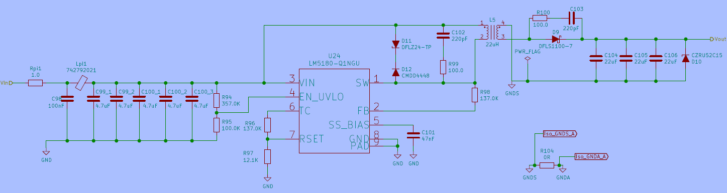

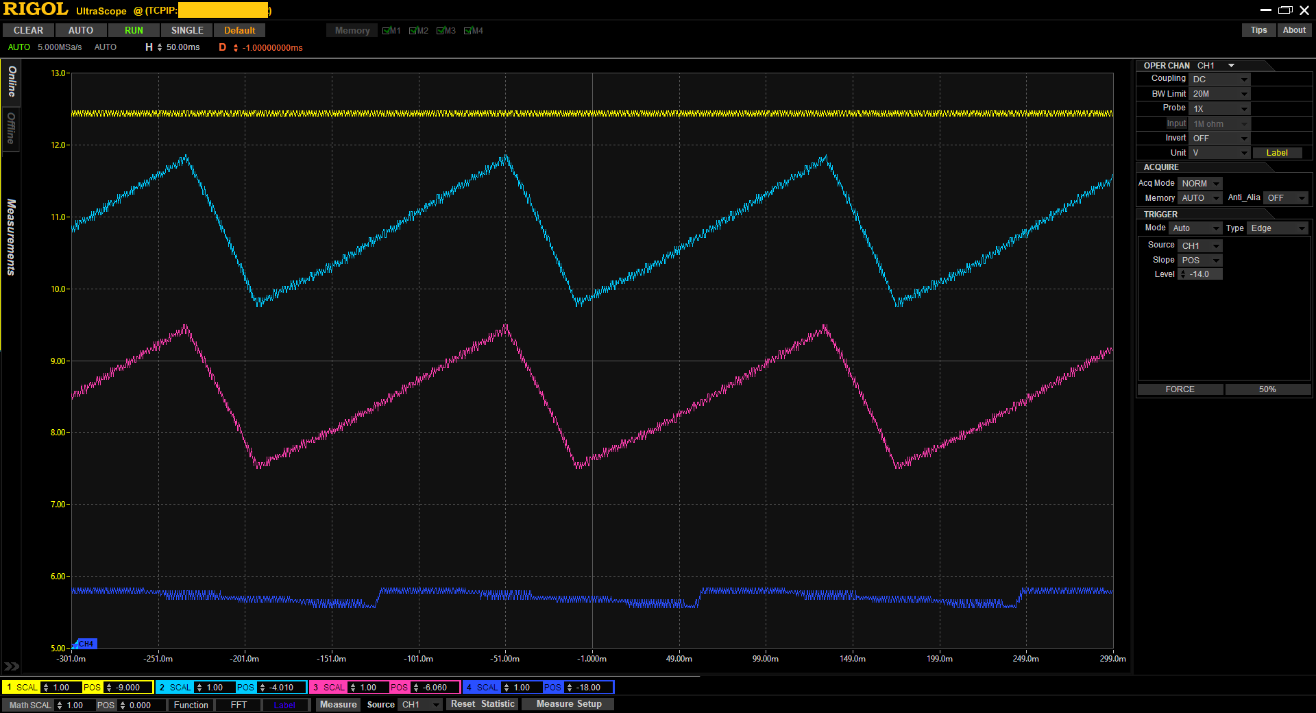

    断开降压电路并仅将 TPS2662 输出连接到反激 式 LM5180后、我收集了一些数据 、如下图所示。
    我注意 到 TPS2662的输出从12.6V 降低到5.75V、并且会发生振荡(PPK = 2.16V 时的充电和放电周期)。 为了避免这种不稳定性、我们应该对下面的电路进行哪些更改。
    TPS2662 Vin (Vsupply)= 12.6V
    TPS2662 Vout (Vprotected)= 5.75V (平均值、PPK = 2.16V)
    LM5180 输出电压(Viso)= 14.9V +/- 3mV [根据设计、该值应为13.2V)
    谢谢。
    您好 Lasto Roma、
    您使用的是 TPS26624还是 TPS26625? 您能不能共享 TPS2662的 VIN、VOUT、ILIM 和 FLT 引脚的波形、并在 TPS2662的输出上进行振荡。
    要查看 LMZM23600 和 LM5180的原理图、请在 e2e 上对主题中包含器件型号的每个器件发布新的查询。
    Lokesh 您好!
    我使用的是 TPS26624DRCT。 我将发送波形。
    谢谢你。
    所附为   TPS26624的 VIN、VOUT 和 FLT 引脚的波形;以及 LM5180的输出(反激)
     ILIM 的信号为1V +/- 200mV (在 ILIM 电阻器上测量;即 w.r.t RTN 非 GND)
    如果您需要更多信息、请告诉我。
    @ 500毫秒/单位
    @ 50毫秒/单位
    您好 Lasto、
    这可能是由于 LM5180输入端的 RPI 和 LM5180的开关频率。 您可以尝试降低 RPI 并增加 LM5180输入端的电容。

    您好 Lasto、
    TPS2662的输入和输出之间存在~2V 的差异。 在空载条件下、TPS2662的 VIN=VOUT。 这些电压在 TPS2662的引脚上测量吗?
    您能否验证用于 TPS2662的 RILIM 电阻器? 是10k 吗?
    Lokesh 您好!

    您好 Lasto、
    D33和 D34使用的二极管的器件型号是多少? 您还能共享 TPS2662及其外设组件的布局吗?
    Lokesh 您好!
    非常感谢您的持续帮助。
    TVS 二极管 D33和 D34为 SMBJ24CA-13-F (数据表 链接)。 我还附加了布局(如.pdf 和 kicad)。

    您好 Lasto、
    您能否检查 RTN (引脚5)是否已正确焊接并连接到 PCB 上?
    当 RTN 在电路板上外部短接至 GND 时、您能否检查问题是否仍然存在?
    请在布局中标记 TPS26624、或发送 TPS26624及其堆集的布局。

    Lokesh 您好!
    我根据下面的布局重新检查了引脚5的导通性、看起来很好。
    有趣的是、当我将 RTN (引脚5)连接到 GND (引脚6)时、正如您在上面建议的那样、输出电压 VOUT 和 VIN 匹配(无负载时只有几个100mV)、这看起来很好。
    接下来、我 断开 RTN 与 GND 的连接、并使用关断(和回收的 Vsupply)来复位 TPS26624、之后在空载时一切看起来都正常(VOUT=VIN)。
    然后、我在 VOUT 上添加了虚拟负载电阻、并测量了负载电流。
    如果负载约为500欧姆、则 VOUT 跟踪 VIN (IOUT=VOUT/Rload;在本例中、17V 时为40mA)。 但是、如果我将负载更改为大约300 Ω、TPS26624将进入关断模式(VOUT~200mV)、并且在移除负载后需要复位。
    我的理解是、根据 RLIM (10K)、电流限制应为600mA。 因此、我假设 TPS26624因其他原因而关断。

    您好 Lasto、
    感谢您分享布局。 我在布局中找不到任何可能导致此行为的东西。
    您能否确认您是否观察到 RTN (TPS2662的引脚5)电压比 GND 电压(TPS2662的引脚6)高15.8V? (引脚5 [RTN]为正与引脚6 [GND]之间的电压)
    您在多少个电路板上观察到这种行为?
    输入电容 C143、C151、152、153、155、156的引脚6 (GND)和 GND 焊盘之间的电压差是多少?
    输出电容 C145、146、147的引脚6 (GND)和 GND 焊盘之间的电压差是多少?
    Lokesh 您好!
    我在空载和负载条件下检查了 RTN 与 GND 之间的关系、得到的读数为+0.6V (不确定我在什么条件下具有15.8V)。
    我只有一个原型板、但如果需要、我可以用新的原型板替换该板上的器件。 TPS26624是电路板上的第一个电路、目前与其他所有电路隔离。
    我移除了该器件并测试了输入和输出侧的无源组件、以确保 Vsupply 或短路组件没有电流限制。
    我再次放置该器件、如果连接的负载消耗的电流超过50mA (尖峰约为70mA)、则看起来会关断。 如果负载消耗的电流低于50mA、一旦我复位器件、一切工作正常。
    如果存在负载(启动期间连接的任何负载)、则器件无法启动。
    我连接了0.1uF 来减缓启动期间的 dV/dt、但 TPS26624仍然无法启动。
    我将更换该器件并保持您的发布状态。
    谢谢。
    Lokesh 您好!
    我用新的 TPS26624器件替换了 TPS26624器件、现在看起来一切正常(到目前为止、启动时没有关断、输出电压值正确)。 原始设备似乎出现了某种程度的缺陷。
