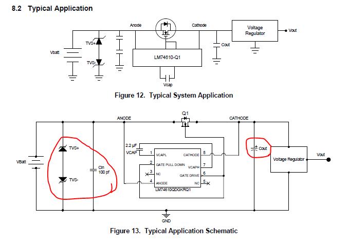

数据表中显示了"阴极到阳极"的最大电压。
我知道该电压很重要。
但是、未显示阳极至阴极电压的最大值。
阳极到阴极的最大电压值是多少?
以下应用电路中以红色标记的组件是否绝对必要?
如有必要、您能否推荐 Cout 和 TVS 二极管?
    您好、Charles、
    对于 LM74610-Q1、阳极至阴极电压不应超过一个二极管压降、但最大限制为3V、在数据表第6页第6.1节中指定为阴极至阳极的最小值-3V
    最大阳极至阴极为3V。
    第16页第8.2.4节详细讨论了针对汽车应用的 TVS 建议。
