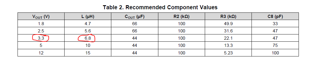

我不确定我必须为项目选择的电感器。 我的项目规格为:
VOUT=3.3V
Vin (max)= 24V
I (OUT)= 30mA
由于我需要降压转换器为 VCC 供电、以便为微控制器和某些通信电路(I2C、RS232/USART 转换器)供电、因此我的输出电流非常低:30mA。
根据计算最小电感值的公式、Lmin 与 Iout 成反比、因此我得到的最小值为790uH (fsw=400kHz、kay=0.3)、与表2中提供的建议组件值6.8uH 相比、该值非常大。
您能否为我的项目选择合适的电感器提供建议?
提前感谢!
    对于此公式、Iout 是最大输出电流3A、而不是实际负载电流。
    肖恩
