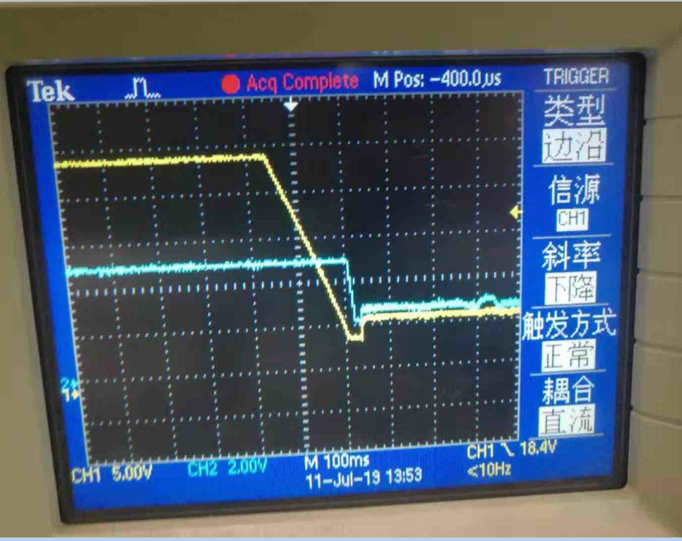

我们的客户发现、当输入电压从24V 下降到7V 时、TPS54331的某些部件无法保持5V 电压、EN 引脚悬空。
在下图中、黄色波形是输入电压、从24V 降至5V。 蓝色波形是输出电压、无法保持5V。
在下图中、黄色波形为 PIN8-PH、蓝色波形为输出电压。 TPS54331中的 MOSFET 似乎不起作用。

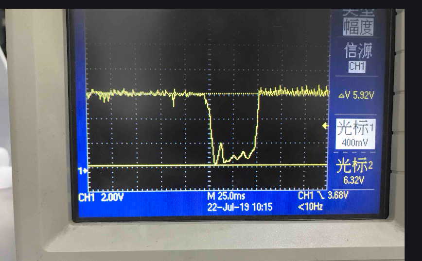

在下图中、黄色波形是 BOOT 引脚和 PH 引脚之间的电压。
BOOT-PH 电压似乎大于2.1V、但 MOSFET 不工作。

    什么是负载电流?
    BOOT-PH 波形很奇怪。 客户是如何测试的?  请再次确认。 以下应用手册供您参考。

    客户表示、有些器件 TPS54331可在输入电压下降期间保持5V 输出、而其他器件则无法保持5V 输出。
    TPS54331峰值输出电流为300mA。
    当输入电压波形从24V 下降到7V 时、该波形为空。
    BOOT-pH 波形中的空心与输入电压波形空心相关。
    我认为、一旦 BOOT-pH 电压高于2.1V、MOSFET 就应该工作。 但是、在中空之后它不起作用。

    客户表示如果使用直流电源提供输入电压、输入电压波形不会出现抑制、输出电压可以保持5V。
    如果直接提供7V 电压、则输出电压可保持5V。
    输出电压下降似乎是由输入电压的压低引起的。
    Rui

    当输入电压从24V 降至7V 时、请仔细检查输入电压的值、最好测量输入电容器或 VIN 引脚的值。
    肖恩
    您好、Shawn、
    输入电压中的低电压似乎为4.5V。
    Rui
    您好、Shawn、
    客户确认前级交流/直流电路板可以提供600mA 电流、TPS54331 Vcc 引脚电压为7V。
    Rui
