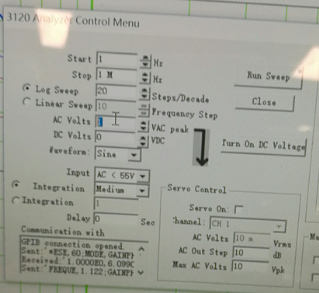

    多拉、
    我检查了 EVM、没有发现任何问题。  请在下方找到图和分析器设置。  不幸的是、我有一个不同的分析仪类型。

    多拉、
    我使用了这个:
    http://www.ti.com/lit/ug/snvu233a/snvu233a.pdf
    我必须对其进行修改以进行测量。
