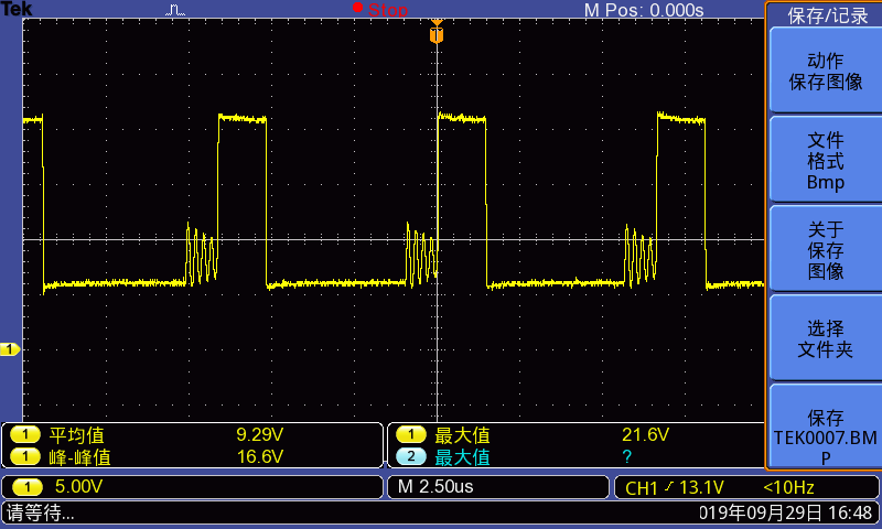

我有一些问题、请参阅下图:
基于 EVM DSN、BTST/SW/HIDV 波的表现与此,μ H 类似、当我们充电到1A 以上时、电感器会发出噪声。
2..我从数据表中看到此提示、这是否意味着我需要按差分布局这些网?
    1) 1)波形显示了什么? SW1或 SW2? 您对此波形有何疑问?
    2) 2)这不是提示。 这些只是数据表中的差分绝对最大额定值。 对于 SRX 和 ACX 引脚、连接为差分感应线路、应以类似方式布线并连接开尔文。
