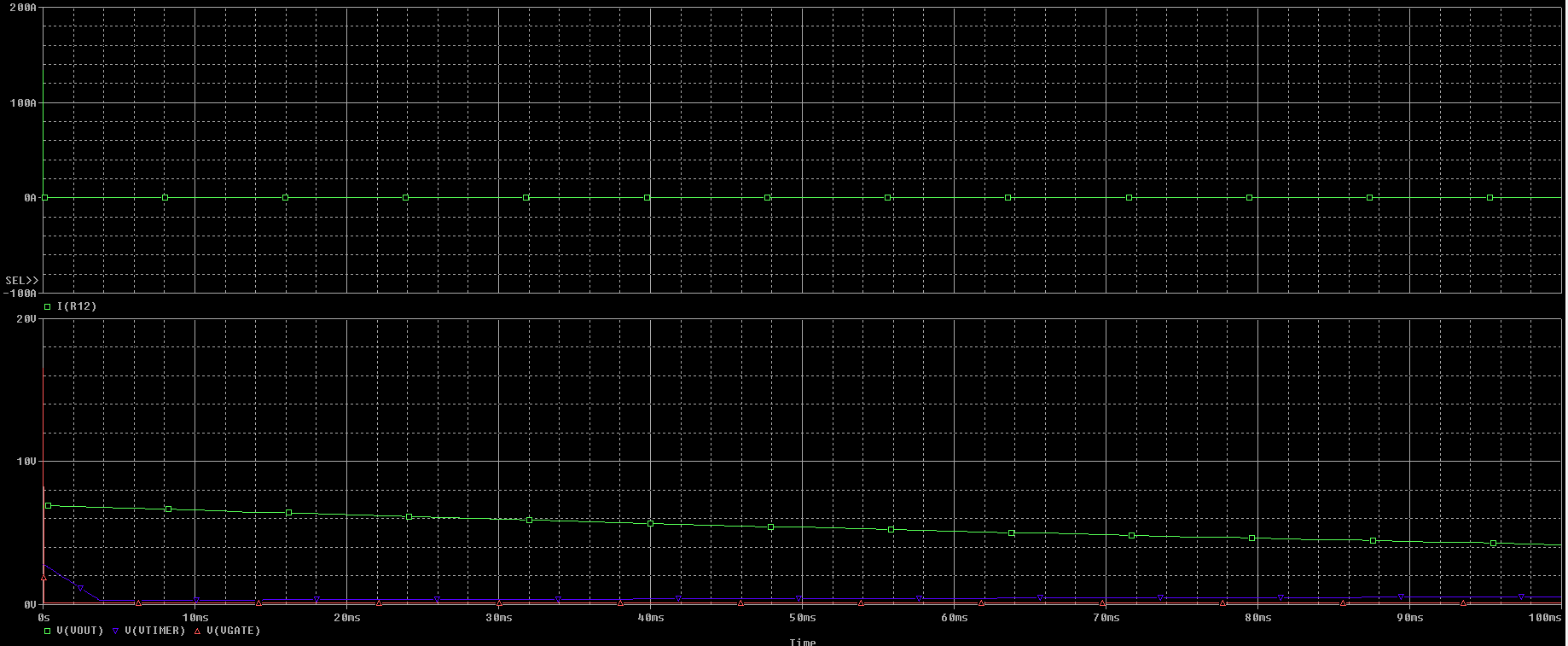

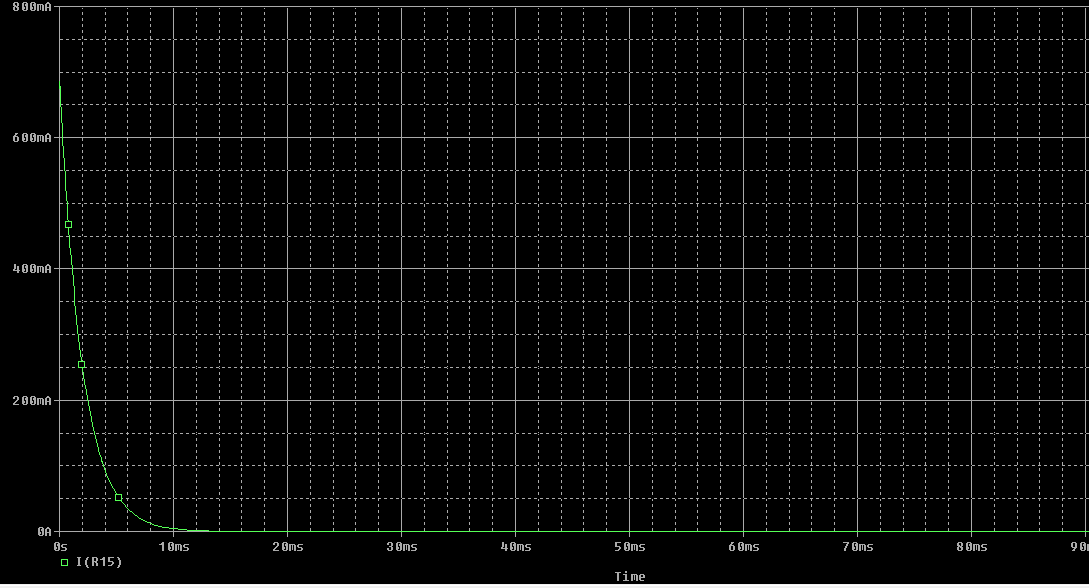

我尝试在 PSPICE 中模拟 LM5069评估板、但结果不是我所期望的。
UVLO 中可以看到的电压(1.142u)非常奇怪、它显示短路、不能太低。  另一方面 、我预计输出端的电流会受到 LM5069的限制、但我观察到下图:

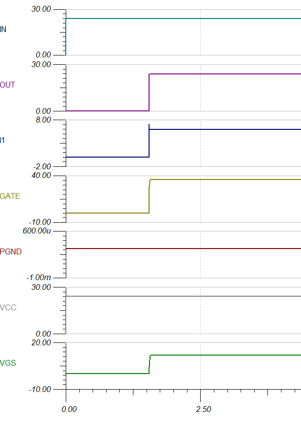

注意:我使用了 LM5069 TINA_TI 模型、它在那里工作正常、我想知道为什么我在 PSPICE 中看不到相同的行为。 为什么我们无法在 PSPICE 中作为使用 TINA 的方式工作。 LM5069的 PSPICE 模型是否存在任何问题?
这就是我使用 TINA 看到的:

    您能否使 R15=1k 并进行检查。
    BR、Rakesh
    感谢您的快速回答、

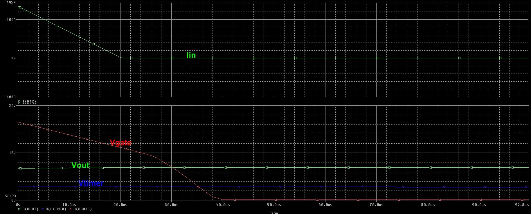

    我以前用1K 来检查过它、但我看到的情况是看下面的图是不可能的:
    如何在 sup70060 o -1.7KA 的漏极上实现1.7KA?
    好的。
    对于此设置、请为我提供 Vout、GATE、计时器电压、输入电流波形。
    BR、Rakesh
    我认为还有一个缩放视图可能是一个好主意:
    您能不能与我分享您的仿真文件以运行、然后看看发生了什么...

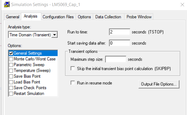

    您好 Farzaneh、
    运行时间更长、例如2s。 我具有低于仿真输出的电流
    BR、Rakesh

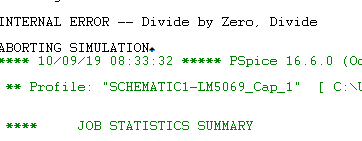

    您好、Rakesh、
    正如您之前所说、我更改了瞬态仿真的时间、但存在一个我无法理解的错误。 仿真在1.482 s 处停止、但出现此错误:
    您是否遇到过相同的错误? 我无法理解导致该误差的组件是由零除。 你有什么想法吗?
    Farzaneh

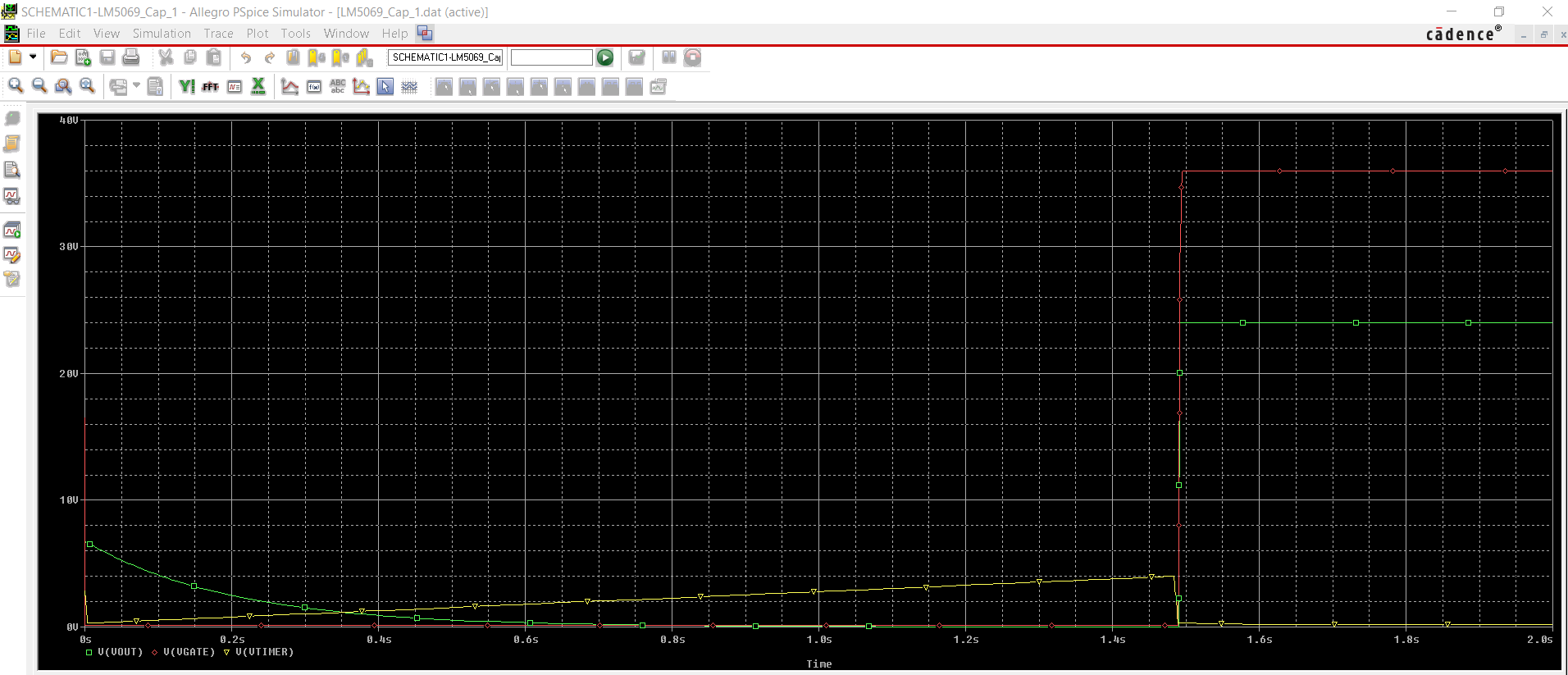

    您好、Rakesh、我刚刚完成了 AutoConverge 仿真、问题得到了解决、
    非常感谢您的帮助
