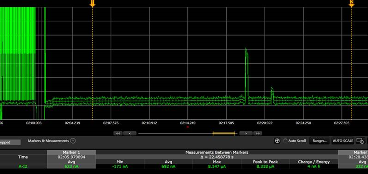

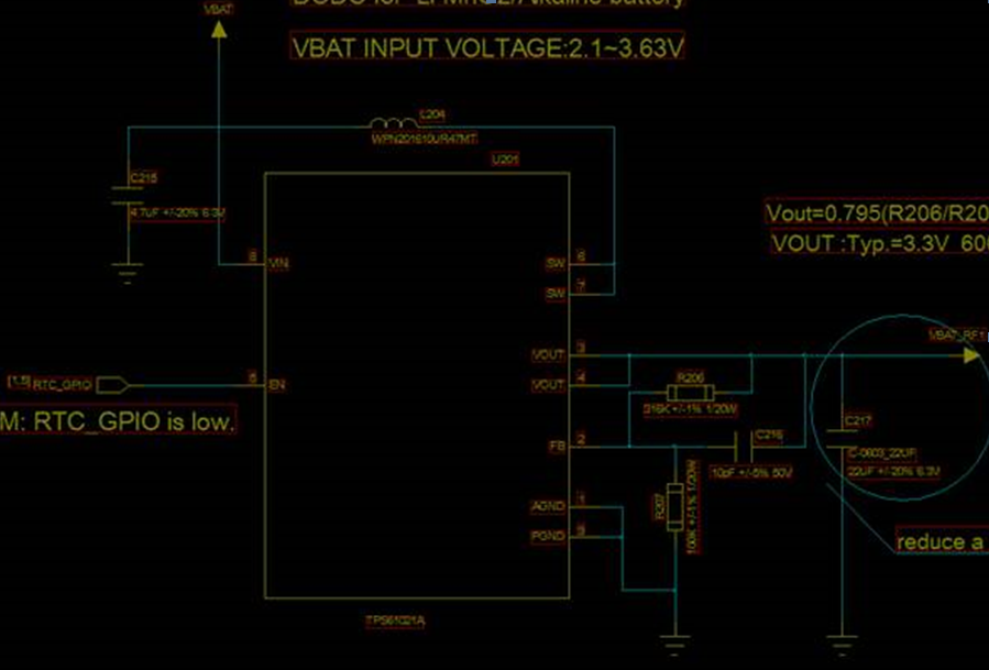

在测试过程中、我们公司发现 TPS61021A 在关断后出现了凸点。 请解释原因。
测量波形如下所示:
原理图如下所示:

    您可以看到、当 Vo 非常低时、会出现输入电流尖峰。 TPS61021A 的内部逻辑由 Vout 供电。 当它被禁用并且 Vo 降至一个非常低的值时、在内部逻辑门 VT 的阈值附近、由于不确定性、此时可能会产生一些泄漏电流。 当 Vo 低于 VT 时、泄漏将消失。
    如果 V OUT 降至大约0.25V 以下、,将不再存在泄漏电流。
