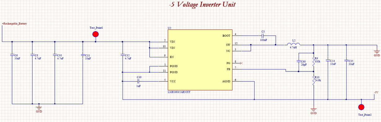

我设计了采用 LMR36015的-5V 逆变器。 我已附上我的设计和 webench 结果。 在 webench 设计中、PG 和 FB 引脚是悬空的、因此我在设计中将这些引脚指定为"未连接"引脚。 是真的吗?

    Alpaslan、
    PG 可保持浮动、但 FB 不应浮动。 FB 用于感测输出电压以保持稳压。 我还浏览了 WEBENCH、发现 FB 有一根导线连接到反馈电阻器的位置。 BOM 中包含这些电阻器、但它们不在原理图中。 我将与 WEBENCH 团队交谈以解决此问题。
    要完成您的设计、请将一个100k 电阻器从 FB 连接到 L2和 C14共享的节点。 并在 FB 和 AGND 引脚之间连接一个24.9K 电阻器。

    我已参考其数据表更新了设计。 我还将20pF 电容作为一个并联电容连接到了100k (Rfbt)电阻器作为前馈电容。 同时、在数据表中、当 Rfbt 电容器大于100k 时、应放置该电容器(第9.2.1.9节)。 那么、我应该保留还是删除它?
    这是我的更新设计。 你怎么看?
    Alpaslan、
    我建议保留 CFF。 它提供了灵活性、以防您遇到稳定性问题。
    Sam
