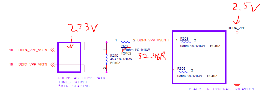

您好、E2E、
我们在1+1设计中使用2pc TPS53622A、VCC+1V05和 VDDQ+VPP。
但 GUI 无法 读取 GUI 上的 VPP IOUT。(其他电源正常)
电路如下所示
    尊敬的 Julian:
    我们的工程师支持该部件已停用。
    将在下周回复您。
    您好 Julian、看到这种情况时、转换器上是否存在实际的直流负载? 理想情况下、1.700V 对应于0A 负载。 TPS53622无法报告 IOUT 小于0A 的负载。 如果您添加了10A 或20A 等更多负载、是否会看到 READ_IOUT 发生变化? 您是否有这样的多个器件/电路板?
