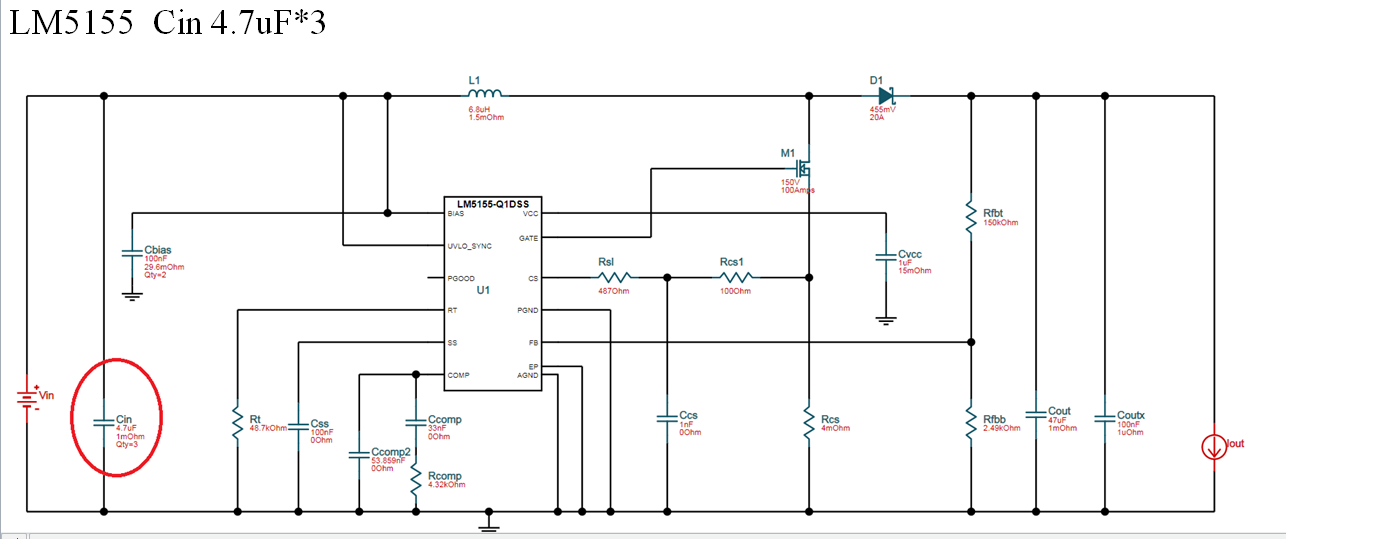

我们使用 webench 使用 LM5155和 LM5022在以下条件下运行。
输入:19~30V
 输出电压:60V
输出电流:5A
下面是我们得到的结果、我们注意到 LM5155仅需要 Cin 4.7uF*3、但 LM5022需要大电容器
Cin 330uF*3. 您知道为什么会有如此大的差异吗?
    尊敬的 PY:
    感谢您发帖。  Webench 模型基于现有的 EVM 或参考设计。  Webench 的目的是提供一个工作电路作为良好的起点、该电路可能未针对给定应用进行优化。 大电容支持更长的保持时间、这可能是 Webench 模型基极电路的一个问题。  始终建议通过测试/实验进行微调以最终确定设计。  除了 Webench 电路、还鼓励客户遵循数据表中提供的设计指南。  正确选择组件始终是一种折衷和迭代过程。  如前所述、任一电路都应该工作。  设计的最终优化由客户决定、以最低的 BOM 成本实现最适合其应用的设计。
