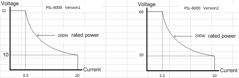

LM5170能否输出0V/25A?
    你(们)好
    我是 Andy
    我们希望在新项目中使用 LM5170-Q1。
     此项目有2个版本。
    版本1
    高压侧的电压范围为35V、低压侧的电源可编程为0V/20A-32V/6A。
    版本2.
    高压侧的电压范围为70V、低压侧的电源可编程为0V/10A-60V/3.5A。
    我想问题是 LV 能否在3V 甚至0V 的电压下工作?

    请注意、LM5170可以轻松实现与 ISETA 信号成比例的电流源。 您发布的内容并不十分清楚:
    • 无论您是需要在输出电压介于10V 至32V 或20V 至60V 之间时输出200W 固定功率的解决方案、
    • 或者功率可能会变化、但您希望电压下的最大功率限制不超过200W?
    实施将会有所不同。
      是的、它需要。
        是的
    你有什么想法吗?
    您的回复让我感到困惑。  是固定的200W、还是功率不能超过200W?
    你(们)好
    功率可能会有所不同、但您希望电压下的最大功率限制不超过200W。
    它不是固定的瓦特电源。
    我想问题是当 HV 为60V 时、在降压模式下、LV 是否可以工作/输出3V/20A、甚至是0V/20A?
    答案是肯定的。  正如我提到过的、降压模式下的 LM5170可以实现电流源。  请参阅 EVM 测试结果以了解输出短路(降压模式)。  短路后的电流与 ISETA 信号成正比。 如果使用单相、设置 ISETA=1V、并使用1m Ω 电阻器、则无论输出电压如何、都将电流限制为20A。
    如果您使用双相、请将 ISETA 减少2。
    Youhao
    谢谢你
