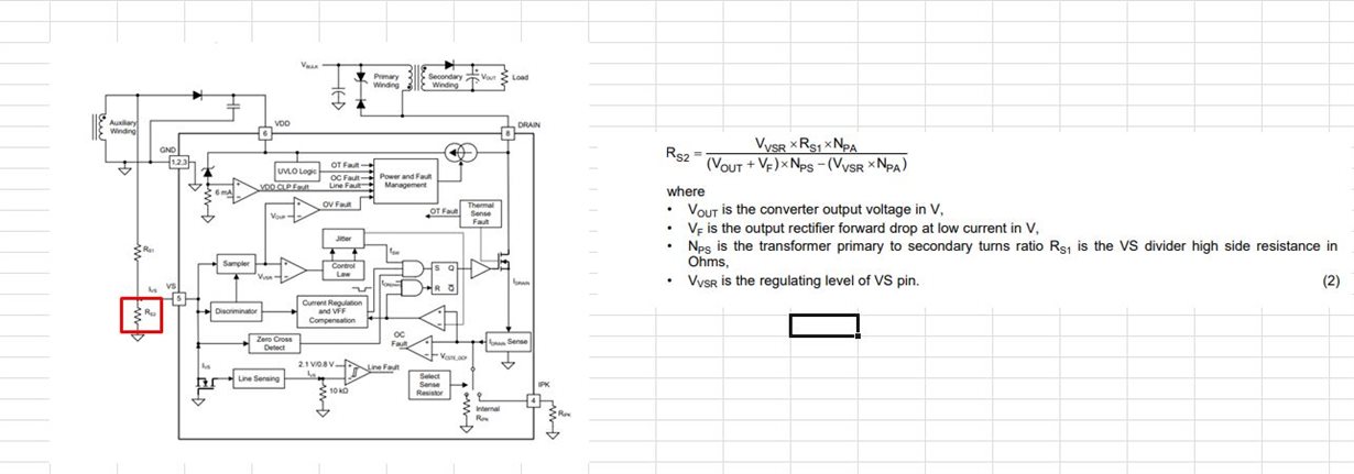

请帮助建议在反激式转换器中使用的客户多路输出 UCC28910可以使用是或不是。
反激式多路输出
如果 可以将 UCC28910用于反激式多输出电源、建议我如何计算 RS2和 NPS?
非常感谢、谨致最诚挚的谢意
Prarinya

    我们建议您验证设计的功率级别是否未超出最大功率要求。  最大功率取决于输入电压范围和可用的冷却量。  例如 、输入范围为175VAC 至265VAC 时 、闭合外壳为6.5W 或开放式框架为9.5W。
    我们建议他们遵循本视频中介绍的设计技术、以帮助进行变压器设计 https://training.ti.com/multiple-output-flybacks-how-improve-cross-regulation?context%5B0%5D=1134585&context%5B1%5D=1139235&context%5B2%5D=1134623
    要计算 RS2和 NPS、您可以使用我们的 Excel 计算器 http://www.ti.com/lit/zip/sluc503。  选择最高功率的输出轨、并将其用作输出绕组、以作为 NPS 设计的基础。
    Eric

    输出功率1.888 W 应用为开放式框架。
    输出电流低于
    二次侧
    12V -> 100mA
    6V -> 15uA
    初级(辅助)
    20V -> 5.6mA
    12V -> 48mA
    6V -> 20uA
    Excel 文件设计工具是单输出、我可以使用+12V/100mA 来计算 NPS 是还是不是?
    非常感谢、谨致以最诚挚的谢意
    Prarinya
    Prarinya
    UCC28910将在该功率级别工作。  是的、您可以将 +12V/100mA 输出用于 Excel 计算器。
    请注意、每个输出的调节精度都将受到限制、因为您有这么多的输出。  建议在输出端添加某种调节、例如 LDO、以确保每个电源轨都保持在调节范围内。
