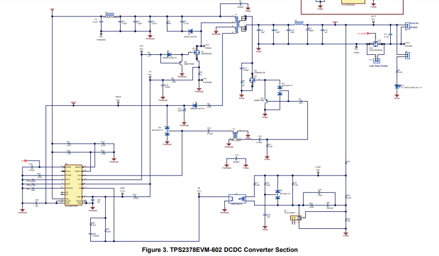

       客户希望实现45W (48Vin~54Vin/19Vout)的隔离式电源。 如果将以下原理图用于大规模生产设计、客户是否有任何疑虑? 谢谢你。

    尊敬的 Patrick:
    我希望你们做得好。
    我们的 EVM 是我们在这里构建和测试的设计、因此我们对它们充满信心。
    但是、我想指出、此 EVM 是强制 UPoE 设计、不符合 IEEE802.3.bt 标准。 在新的 IEEE802.3.bt 标准产生之前、UPOE 是一种获得更高功率(超过25W)的解决方案。 我会与您的客户核实、以确保他们知道这一点、并为 UPoE 提供适当的电源
    如果您或您的客户希望符合新标准、我建议您选择符合.bt 标准的 IC 之一、例如 TPS2373或 TPS2372。
    有关 UPoE、.bt 和其他高功率解决方案之间的差异、请观看以下培训视频: https://training.ti.com/high-power-poe-design-considerations
