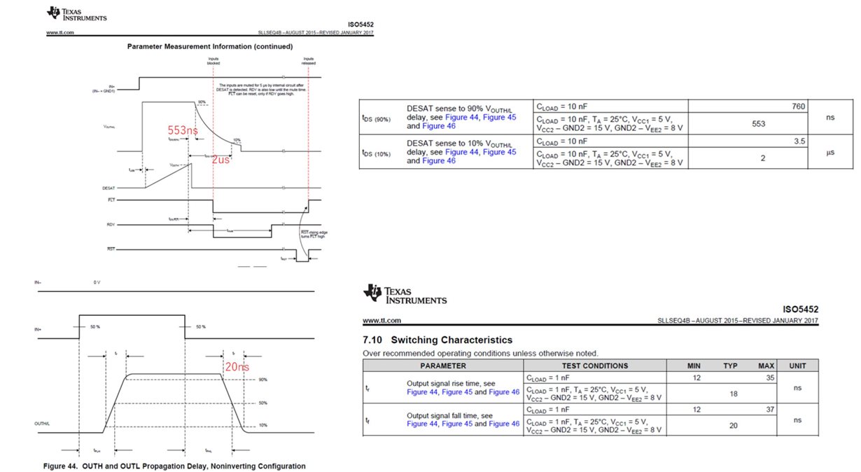

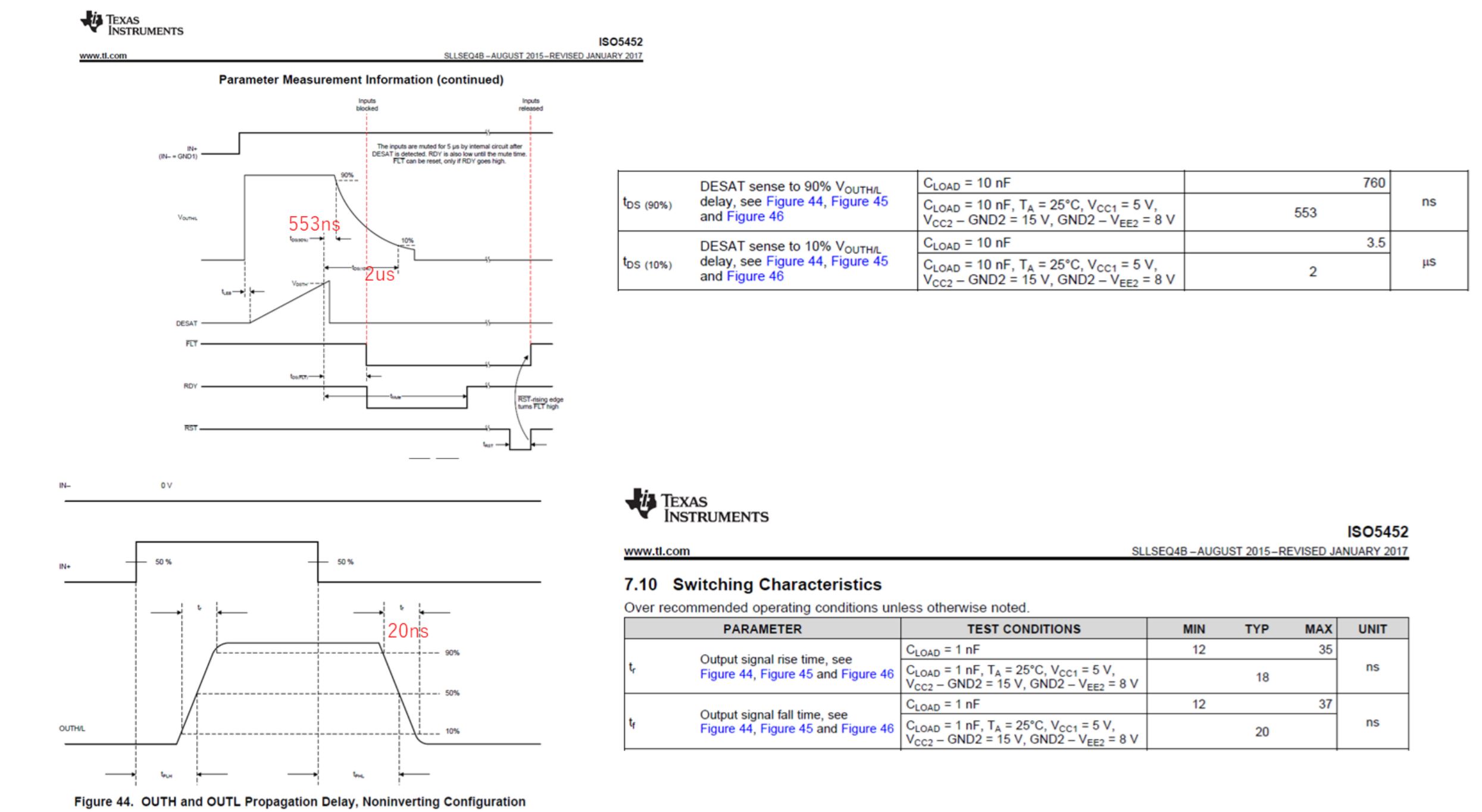

DESAT 函数和 OUTH 到 OUTL 的传播延迟在下降时间90%-> 10%时的时间差异很大。
上述问题是否由 Cload 引起?
如果是,Cload 在哪里指示?
客户关断时间的要求低于2us。
请问如何将关断时间优化到不足2us?

    这是设计上的。  数据表的第9.3.4节软关断、故障(FLT)和复位(RST)对其进行了说明。
    我们这样做的原因是、在短路事件期间、电流将非常高。 如果您快速关闭 IGBT、电路中的杂散电感将产生较大的电压瞬变。 这些电压瞬变可能会瞬时破坏开关、也可能导致开关的寿命下降。
    如果客户需要更快地关断器件、您可以添加一个从 FLT 引脚触发的外部下拉晶体管。
