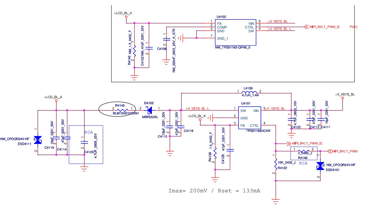

我们在电路板中对 TPS61169和 TPS61165进行联合布局。
TPS61165的效率似乎比 TPS61165好、这种结果是正常的吗?
另随附了我们的原理图、请提供一些提高 TPS61169效率的方法。
    我们已指派合适的工程师来查看此信息、并将很快回复您。
    Daniel、您好!
       有一点奇怪、整体 TPS61169看起来比 TPS61165具有更高的效率、因为它会降低轻负载时的开关频率。 但这两个器件都是非常简单的器件、我们没有太多可用于提高系统级效率的公共资源。 因此,从效率的角度来看,我们只能有一些公域:1. 您可以检查电感器的电阻(它可能具有一些容差、或者您可以交换电感器并再次进行测试)。 2.检查二极管,或者您也可以更换二极管,然后再次测试。 如有任何反馈、请告知我。
