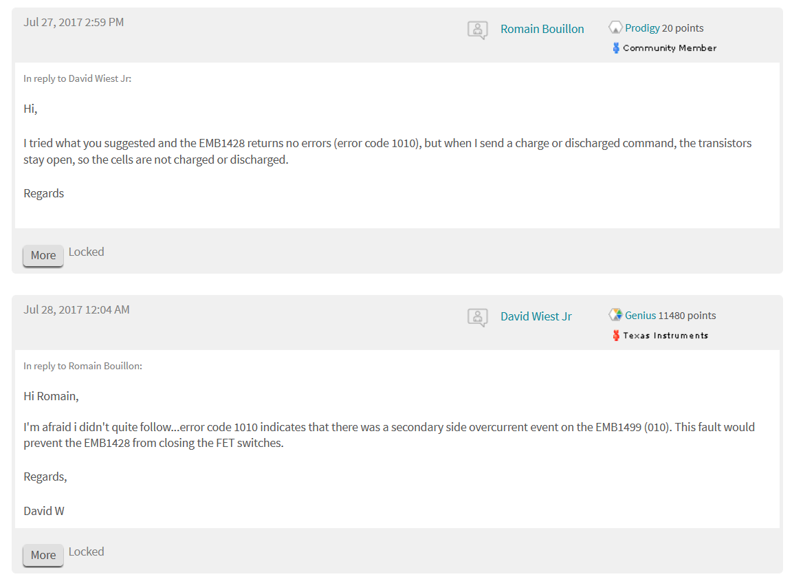

我发送0xF0到 EMB1428、它返回0xAF。 但只有 PSW3已经接近尾声。 CSW7至0全部打开。
我已将1499故障引脚设置为0。
我之前看到有人遇到类似的问题。 但 TI FAE 说0xAF (故障代码1010是1499故障)
请告诉我哪一项是正确的。
BR、
特洛伊

    您好、Taylor、
    是的、现在仍然卡在。
    故障代码始终无故障。 这是最奇怪的事情。 无故障、但 MOSFET 未关闭?
    让我澄清一下我的流程:
    将 CS 设置为低电平。
    发送命令0xF0。
    获取返回命令0xAF (无故障)
    将 CS 设置为高电平。
    正在等待 EN 变为低电平。
    设置为高电平
    读取 DIR。
    设置 DIR_RT。
    正在等待 EN 变为高电平。
    将 DONE 设为低电平。
    返回页首、再次发送 SPI 命令。
    在以下情况下、仅关闭 PSW 3。 所有其他 CSW 和 PSW 均处于打开状态。
    BR、
    特洛伊
