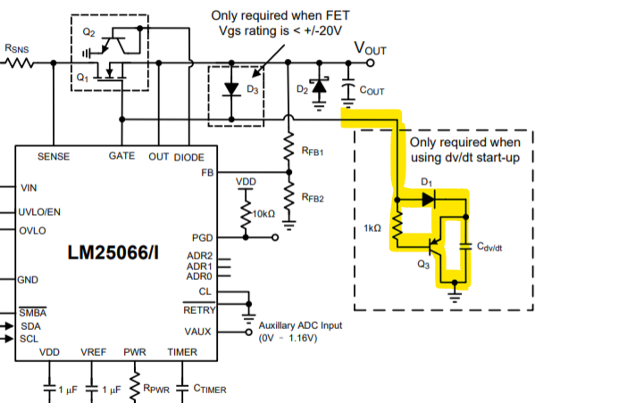

我正在处理电信系统的电源模块卡、它具有模块、每个模块为系统提供12V 75A 电流、作为高可用应用、2个模块形成1+1冗余信号、当未连接或插入2个模块中的1个时、服务不能中断。
如果模块(V1)上的1/4电源模块具有内置 OCP/OVP/UVP 和压降负载共享功能、但当双胞胎兄弟登上电源时、它的剂量需要瞬态电流负载非常温和;因此、我是否可以按照下图所示的方式使用 LM20069?
请记住、电路的任一侧可以是源极/负载、按顺序断开、并在 连接到背板时通电/断电。

    根据您的描述、您似乎正在尝试在2个冗余电源之间实现 ORing。 您正在使用 LM25069驱动两个背对背 FET、以阻止反向电流从 Vout 流向 Vin、对吧?
    您需要记住、当 FET 的反向电流在启用控制器时流入 FET 时、LM25069无法智能地禁用 FET。 仅当禁用控制器时、LM25069以及背靠背 FET 的块反向电流。
    您能不能详细说明一下您的意思吗?” 但当双胞胎兄弟登上电源时,瞬态电流负载需要非常温和的电流负载。
    如果您正在寻找热插拔+ ORing 解决方案、TPS25740/TPS24741将是合适的解决方案。

    是的、我只需要一个理想的指南、其中一个 FAE 会向我推荐 LM5050、但我想知道使用 LM25069是否合适、因为 dualagter 卡使用 LM25069作为热插拔控制器、因此我可以删除一个器件型号。
    我构建了自己的 LM5050 EVM、它运行得很好、但我想知道我能否制作背对背 NMOS 以防止正向传导、直到它通过 OFF 引脚完全连接到背板? 此外、是否可以在栅极至 GND 处添加电容来调节 FET 的导通速度?
    您好、Wil Wang、
    只要 LM25069被禁用、并且您具有背靠背连接的 FET、反向连接的 FET 就不会流动。 但是、请记住、一旦启用 LM25069、 栅极驱动为高电平、并且 FET 导通、那么如果反向电流流过 LM25069、则无法关闭 FET 并阻断反向电流。
    是的、您可以使用外部电路来降低栅极的导通速度。 您可以使用如下所示的电路。 您可以在 LM25066数据表中找到该值。
