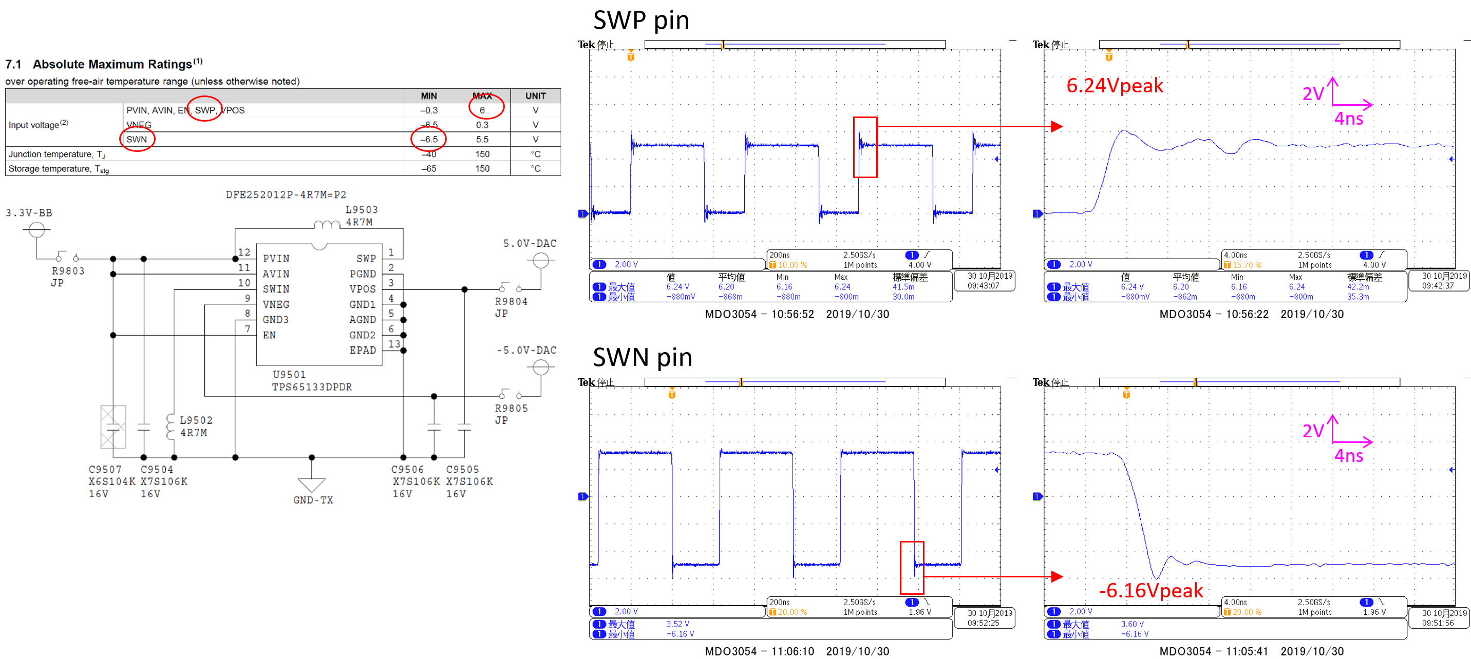

我有两个问题。
通过测量 SWP 引脚的开关波形、SWP 引脚的额定值过高。
它是开关时的振铃分量、并且时间非常短。
有问题吗?
SWN 引脚处于额定范围内、但由于裕度较小、因此超出了我们的标准。
(我们的降额判断标准为80%)
您能告诉我实际耐受电压与额定电压的裕度吗?

    我在内部对此进行了讨论、遗憾的是、我们无法提供数据表中发布的规格以外的规格。 因此、您需要自行决定是否可以接受过冲/下冲。 您可以通过在 SW 节点处添加缓冲器(RC 滤波器)进行实验、以查看是否可以降低过冲/下冲的幅度。
