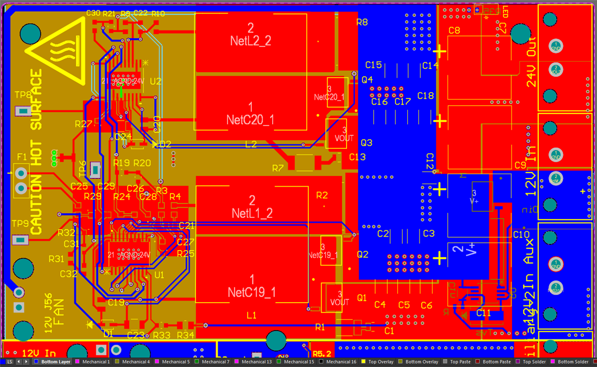

大家好、
我已经根据 2PH EVM 设计了转换器 、该转换器  在24V 时的工作电流高达2.5A 左右。 当我掉电时、我会听到一个噪声、电压突然下降到10到15V。 我以前遇到过这个问题、有人建议我将 AGND 和 PGND 分开。 我在我的新设计中做到了这一点、您可以在下面的图片中看到它。 我还探测 MOSFET 信号、每个相位的第二个 MOSFET 都有很大的噪声、我不知道为什么? 有什么想法吗? 以下是我们先前讨论的链接: http://e2e.ti.com/support/power-management/f/196/p/837167/3097260#3097260
空载 MOSFET:
负载下的 MOSFET:

    Babak、
    您能否发布原理图并将 Altium 文件发送给我? 还有哪些应用规格? 输入电压范围目标输出电压和最大输出电流?
    Garrett
    您好、Garrett、
    该应用正在运行大约7A 最大电流的几个伺服。
    输入:12V 和输出:24V。
    原理图发送给您。 谢谢
