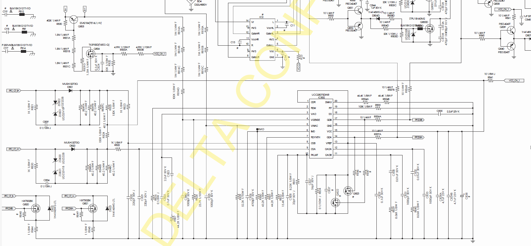

您好、支持团队
剂量 UCC28070支持棕色输入/输出功能、我在 D/S 上找不到它
此外、当交流电反复馈入时 、SS 引脚未完全放电、将存在一个没有软启动功能的区域、这将产生噪声和高电流。
如何调整?
    任您好、
    专家将于明天回答您的问题。
    Teng
    您好、红色、
    在 UCC28070中、没有掉电功能、当您要启动控制器时、VSENSE 必须高至0.75V。您可以从 Vsense 电阻分压器推断输入电压。
    ss 引脚电容用于调节软启动时间、我建议您尝试减小 SS 引脚电容值、以查看其是否正常工作。
