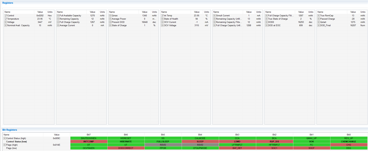

我目前正在尝试使用专用的 EVM 板评估电量监测计 BQ27426。
为了测试电路板、我使用的是 ASR00008电池(可从慕斯、DigiKey 等获取)和电池充电器评估板 BQ25122 EVM。
尽管电池的充电/放电原则上起作用、但我想使用"Battery Management Studio"来教授 BQ27426电池特性。
为了实现这一点、我使用2个继电器电路启动了"学习周期"。
电池放电工作正常(在该周期内通过万用表/示波器测量进行验证)。
进入"放松"周期(原则上可以正常工作、但是对于如此小的(1100mAh)电池来说、360分钟的最长时间似乎太长了)。
然后、充电周期开始、电池充电。 但是、在一段时间后、充电周期被取消、学习周期被中止。
错误消息为:
"Qmax_up:未设置"
或:
"RUP_DIS/RDIS:未清除"
相应的寄存器设置如下所示:
在我看来、Qmax_up 似乎是"0"、进入学习周期应该是这种情况。
我缺少什么? 我是否需要先解封器件才能进入"学习模式"?
或者、这是不是一开始就采用的错误方法?
    你好、Daniel
    您是否运行了我们的在线工具 gpcchem 来确定 bq27426是否适合您的电池? 如果 三个默认 chem ID 之一不适合、则学习将失败。
    此外、当您开始学习周期时、您是否将更新状态设置为03。  学习完成后,更新状态将为01。
