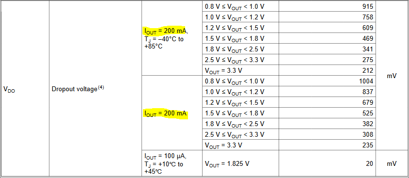

大家好、
根据"图21。 压降与 IOUT 和温度间的关系"、在1mA 等小电流下、压降电压小于50mV。 图21的条件为 Vin=2.3V (Vin=Vout+0.5V)、Vout=1.8V。
另一方面、 根据"图23。 压降与 VIN 和温度间的关系"、输入电压=2.3V、输出电流=1mA 时的压降电压大于150mV。  您能告诉我为什么图21和图23之间有如此大的区别吗?
此外、如果 您有 Vout=1.2V、1.5V 和0.8V 时"压降与 IOUT 和温度间的关系"数据、您能否将其发送给我?
山口
    山口您好、
      请注意、在图23中、使用的输出电流(Iout)为200mA (而不是1mA)、以匹配第6页电气表中的压降测试条件。 很抱歉、为了清除、图中应包含 Iout=200mA 电流。
    我们没有上面提到的电压的"压降与 Iout 和温度间的关系"数据。
