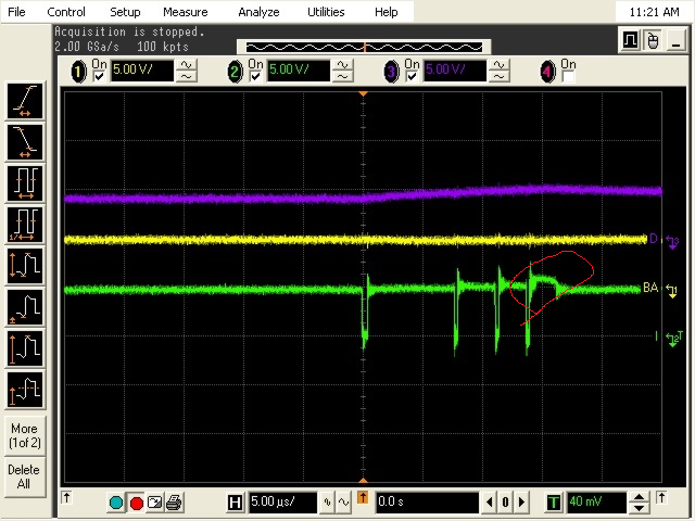

    我还测量 SW 引脚的波形、如下所示、第一幅图片是5.3V 时的正常输出、第二幅图片是4.5V 时的异常输出。
    我是否可以使输出在满载时保持在5.3V?

    您好、Nick:
    另请获取 Vin 的波形。 我是否可以知道您如何测量负载电流? 用电阻替换负载是否容易?

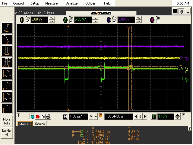

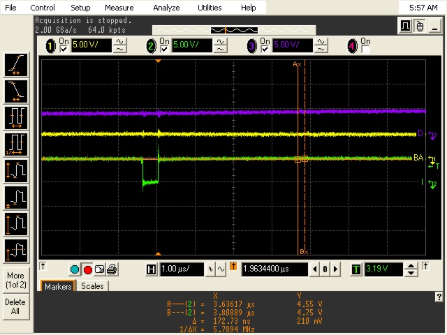

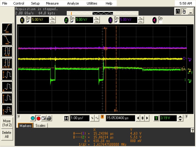

    我已经尝试过你的建议。 我设置不同的电阻器、以5.1k、510、51、5.1欧姆连接 TLV61220的 Vout 和 GND。
    下图是5.1K、510、51、5.1欧姆、CH1是 Vin、 CH2是 SW 引脚、所有图片中的 CH3输入 Vout。
    对于5.1k 和510欧姆、输出电压仍然为5.3V、对于51和5.1、输出电压下降。

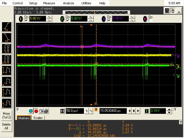

    下面是针对5.1k、510、51欧姆电阻的大规模波形。
    感谢你的帮助。
    您好、Nick:
    感谢您提供详细的波形。
    根据波形、有两个问题。 请帮助测试详细信息并尝试找出根本原因。
    1.图四显示的 VIN 较低。
    2.转换器似乎停止切换一段时间。 请检查 FB 电压和 EN 信号是否正常。

    您好 Nick:
    请帮助检查此波形。
    您是否看到 SW 电压远高于5V? 请使用精确捕获 VOUT 引脚在这种情况下的波形。
    谢 敏秋您好

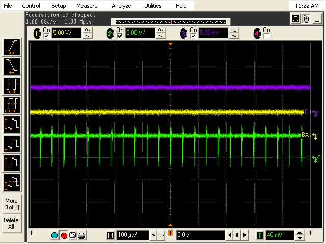

    对于高得多的 SW 器件、我检查正常输出5.3V 和异常输出4.2V、它们都具有此功能。
    Pic1: 正常输出5.3V、SW 远高于5V、该较高器件大约为170纳秒。
     Pico 1

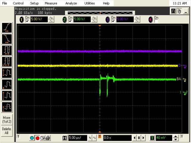

    PIC2和 PIC3:Vout 和 GND 之间连接51欧姆之前和之后的时间间隔相同。 阻尼频率和阻尼时间似乎发生了变化。
     PIC2PIC3

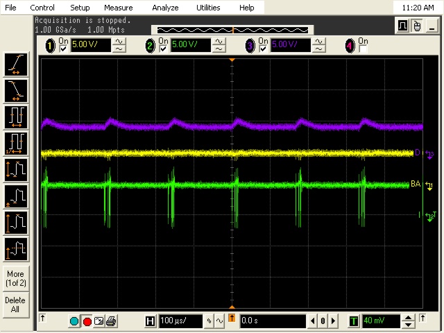

    PIC4:当连接51欧姆时,对于您的响应,输出电压大约为4.6V
    PIC5:PIC4的不同时间刻度
     PIC4
     PIC5

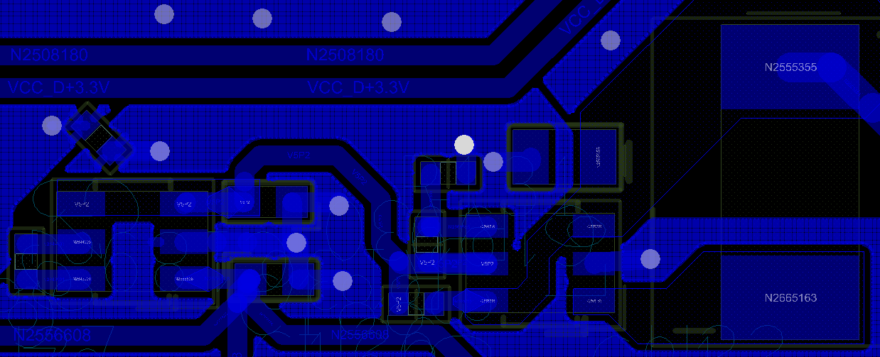

    您好、Nick:
    您是否可以分享有关真实布局的图片? 或者、您也可以检查它是否完全遵循数据表中的建议布局。
    谢 敏秋您好
    布局如下所示、黄色的布局是我放置 Cout 的位置。
    您好、Nick:
    根据您的图、Cout 仍然远离 Vout 和 GND。 必须将其尽可能靠近、以使环路最小化。
    数据表中提供了布局指南。 请遵循该要求。
