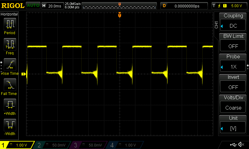

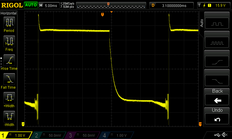

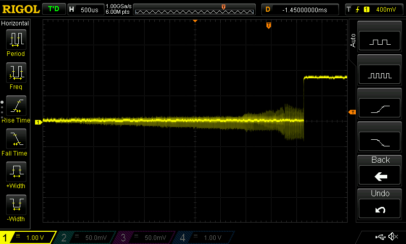

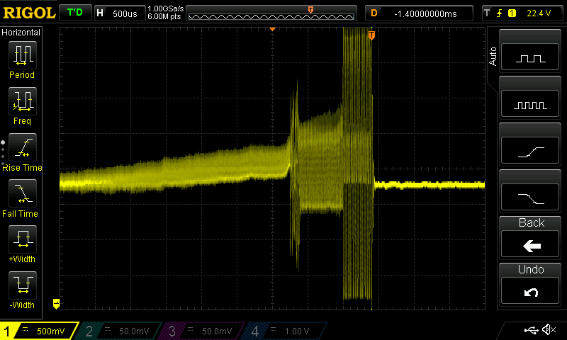

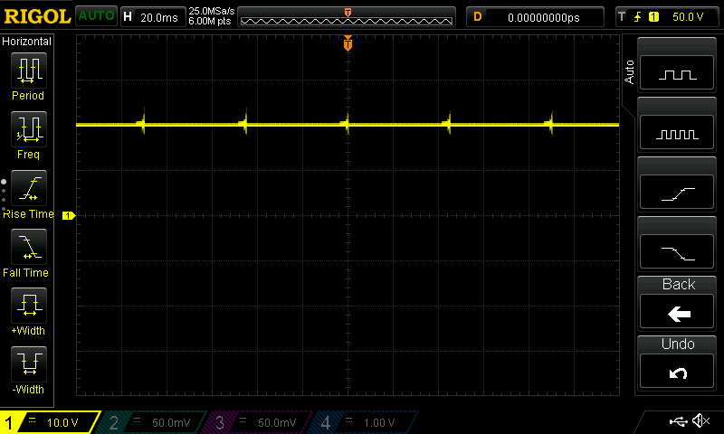

    VCC 概述
    VCC 放大
    SRN 概述
    SRN 放大
    PG 概述
    PG 放大
    ACDRV 概述
    ACDRV 放大
    一切似乎都以22Hz 频率(45ms)振荡。
    我对它在内部的工作方式和充电机制了解不多。 现在、我怀疑高频充电环路布线可能不正确。
    感谢您的评论。
    徐康民
    您好 Kangmin、
      是的、这种高频耦合会导致 BQ24630循环进入和退出睡眠模式。 您可以从 VCC 浸渍中看到这一点、由于您的应用在电池电压和输入电压之间已经有很小的余量、因此会导致充电器认为它处于睡眠模式。 PG 低电平有效表示电源正常、因此当睡眠状态发生时、PG 为高电平。 这就是 PG 引脚闪烁的原因。 在睡眠状态下、ACDRV 也将被拉高至 VCC、在有效输入状态下、ACDRV 将被拉至 VCC - 6V。 ACDRV 振荡也显示进入和退出睡眠模式。 有关可最大限度降低高频噪声的布局技巧:
