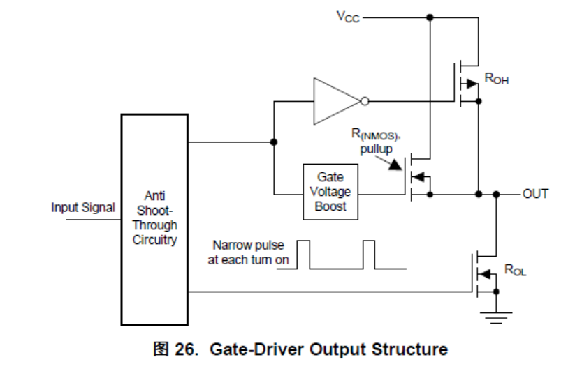

数据表显示、NOMS 和电压升压有助于   在开启 MOS 时提供最高的源极电流。 但我对此感到困惑。 为什么与 PMOS 并联的 NMOS 提供更高的拉电流? 电压升压起着什么作用?  谢谢、请详细解释这一点。
    专家将很快回答您的问题。
    这是专家所说的:
    NMOS 可提供瞬时低阻抗源、以提供为 MOSFET 栅极电容充电所需的浪涌电流。 由于它是一个 NMOS 器件、因此需要升压电压。 一旦器件导通、阻抗更高的 PMOS 就能够保持该器件导通、因为 MOSFET 几乎不需要稳态栅极驱动电流。
