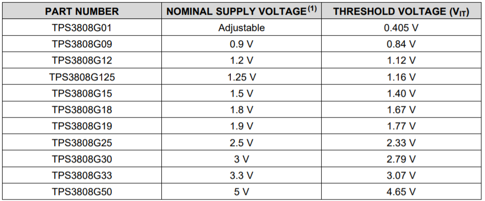

大家好、
我计划使用 TPS3808G25、但会为其提供3.3V 电压。可以吗? 标称电源电压为2.5V、但我想3.3V 也应该正常。
请告诉我。
罗伊
    您好、Roy、
    TPS3808的任何及所有型号均可在 VDD 或独立感应时处理高达6V 的电压。 因此3.3V 没有问题
    Marcoo。
