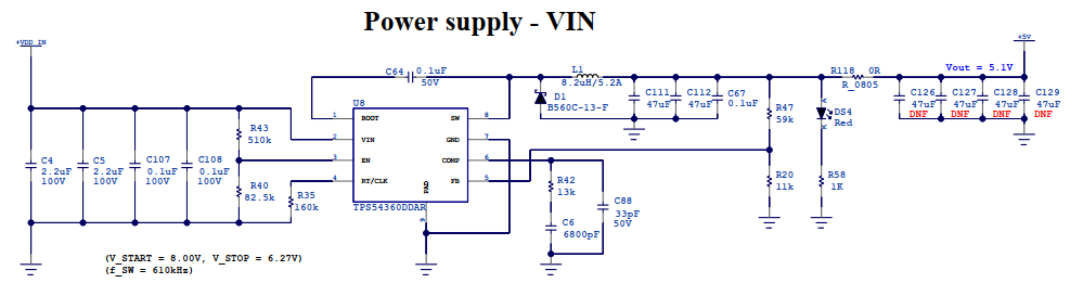

我是 Trong、我们的硬件团队在使用 TPS54360参考设计时遇到了电源问题。
我们使用与上述相同的电源电路设计了10多个 PCB。 其中一些工作正常、而另一些则不工作。
现象:重负载开始连接时会出现强烈振荡(下图)、这会影响使用+5V 电源线的所有电路。
测试完成后、我找出了 TPS54360的 SW 引脚和 COMP 引脚引起的这个问题。
使用具有 TPS54360的 PCB 进行测试效果良好:
通道1 (黄色):COMP 引脚处的钳位电压。
通道2 (粉色):SW 引脚上的开关波形。
  • 轻负载:
  • 重负载:
使用 TPS54360有问题的 PCB 进行测试:
当我打开重负载时、COMP 电压和 SW 波形没有变化。 我猜 TPS54360会保持在脉冲跳跃 Eco-mode。
我尝试删除 TPS54360并重新焊接全新器件 TPS54360、将 C88从33pF 更改为39pF (与参考设计完全相同)、但我仍然收到相同的问题。
请帮助我解决此问题。

    仔细阅读 TPS54360的数据表后、我认识到 TPS54360具有电流感应和控制峰值开关电流
    正如我在第一篇帖子中提到的、我认为 TPS54360引起的问题无法从脉冲跳跃 Eco-mode 中逃逸。 (使用示波器连接重负载时、我检测到这一原因)
    然后、我决定将电源误差 PCB 上的电感器更改为新的器件、这个问题得到了解决。 现在、我的所有电源误差 PCB 都正常工作、我只做一个更改:将电感器从部件:DR1050-8R2-R 更换部件:7447797820 (全新部件:DR1050-8R2-R 也解决了此问题)
    您能否向我展示某些部件(DR1050-8R2-R)导致此电源错误的原因?

    是的、TPS54360具有峰值电流模式控制架构(具有常见的跨导误差放大器、斜率补偿和 PWM 比较器)。
    请注意、Eaton 电感器的饱和电流有点低(5A)。 通常、电感器的 SAT 电流应高于转换器的峰值电流限制阈值、在本例中为5.5A 典型值、6.8A 最大值(请参阅数据表第7页)。 建议选择 SAT 电流大于7A 的电感器。
