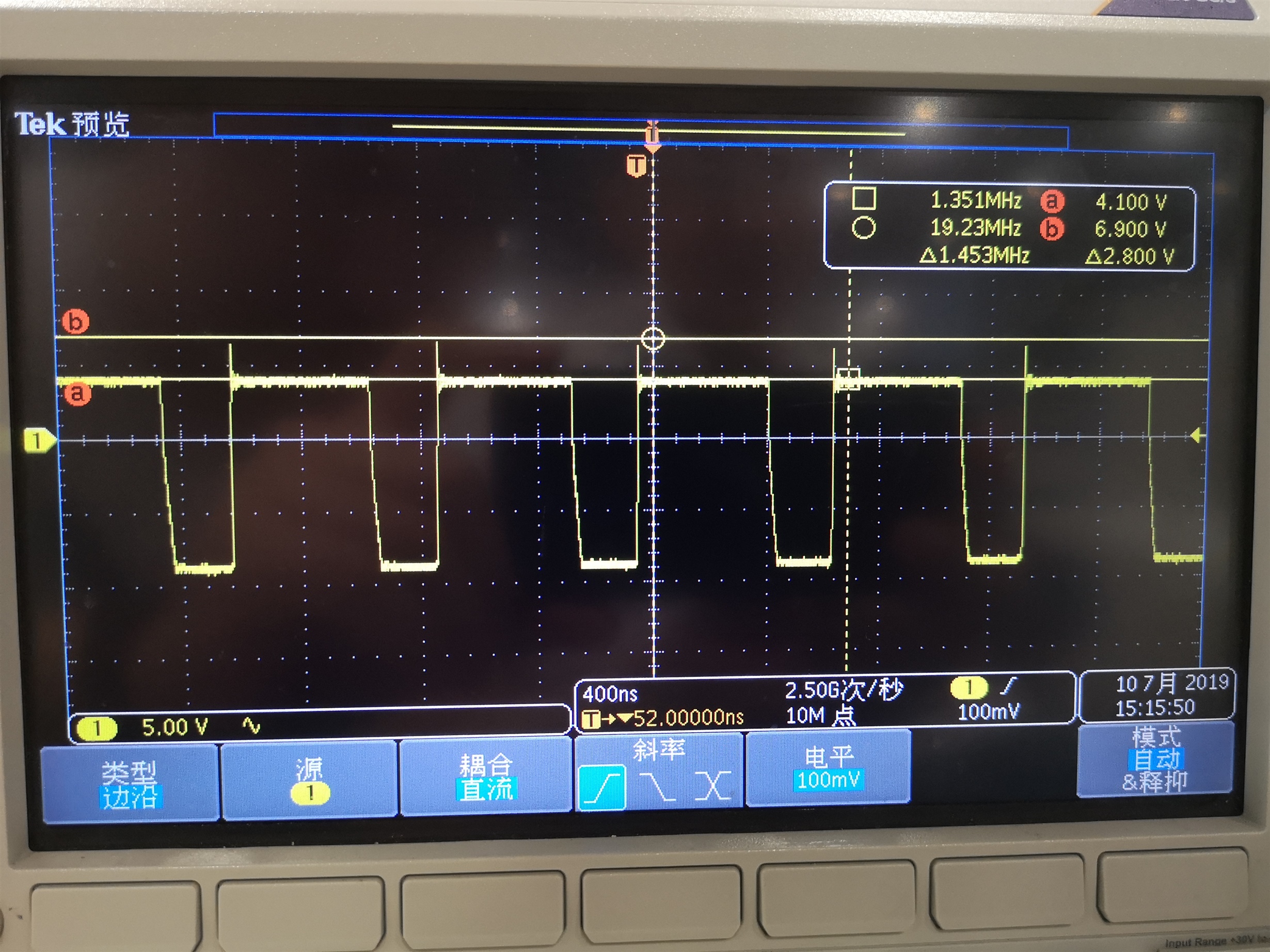

1.44M 频率点超出 EMC 测试辐射发射中的标准。 通过使用近场探头进行测试、确定它由65131电路生成、负相电源开关的波形在示波器上具有尖峰。 添加了 RC 缓冲器电路、但结果没有改善。 您能帮助提供此频率的操作校正或解决方案吗?

SW 波形(L=4.7uH)
SW 波形(L=6.8uH)

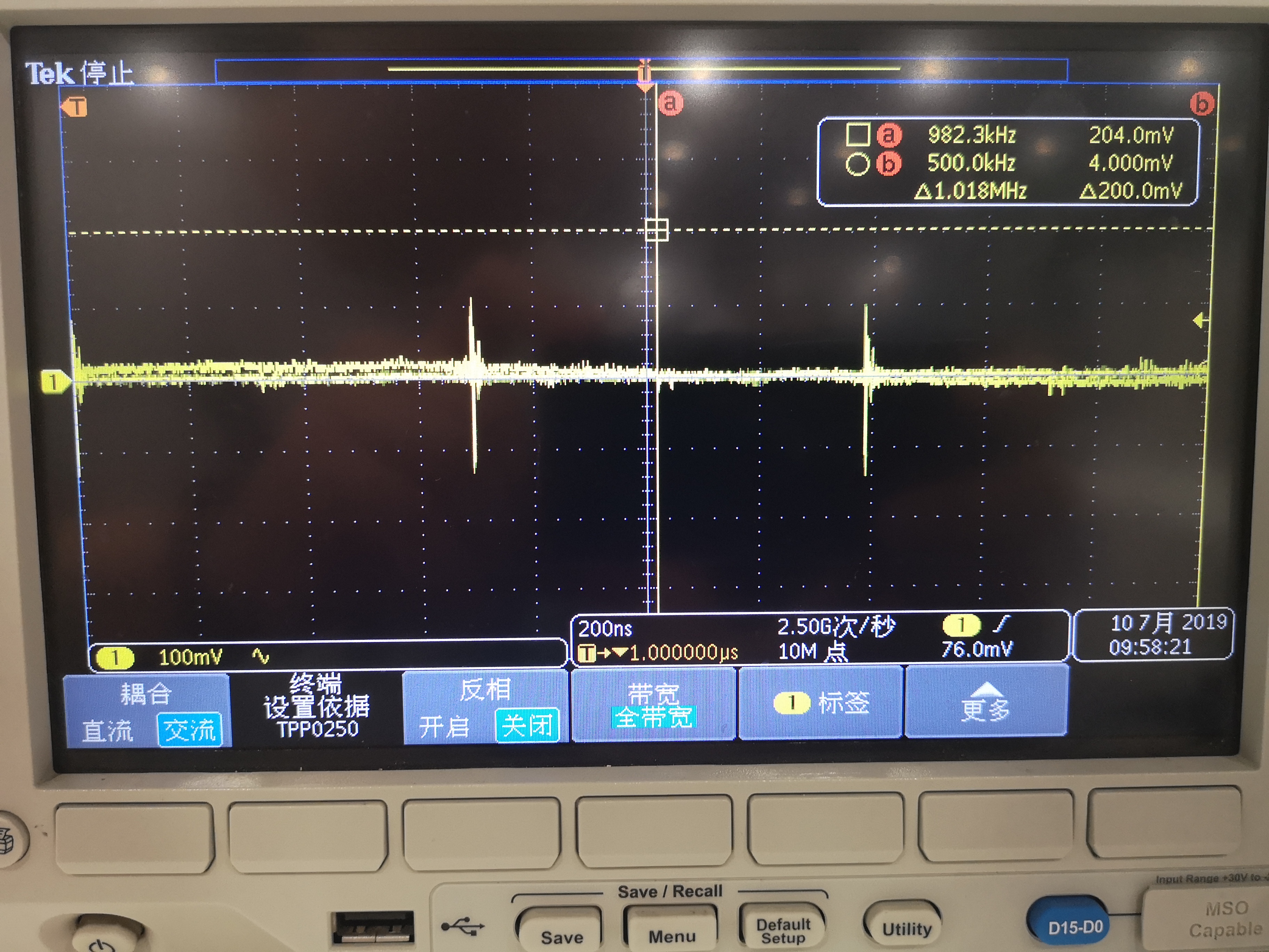

负相位输出噪声

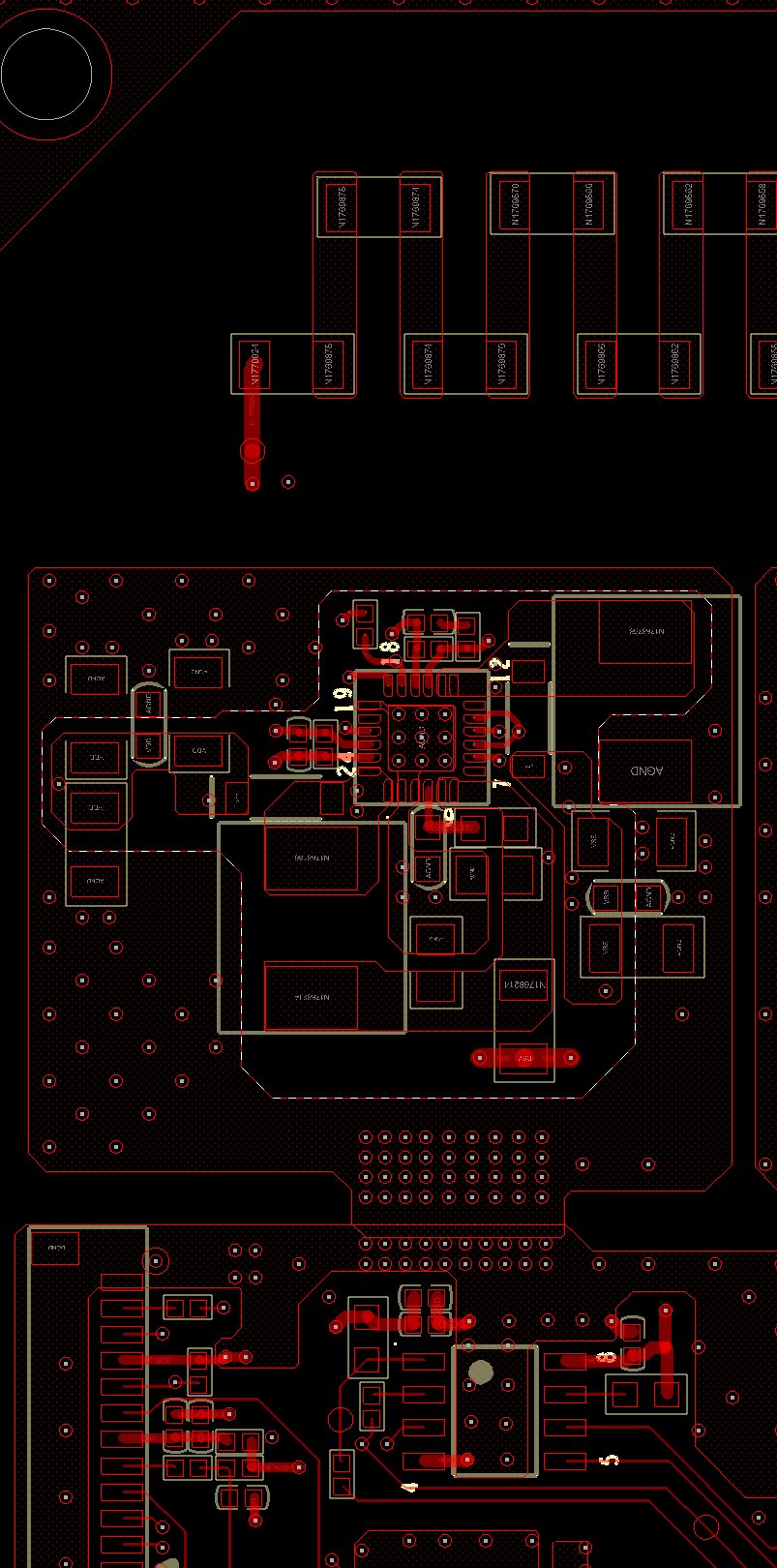

布局为六层、第一层如下图所示、

    -用于减少高脉动电流环路面积的布局:
    在用于 VPOS 的 TPS65131升压转换器中,高脉动电流环路由内部升压开关(引脚1,24)、D6700和输出电容 C6707、C6720、C6706组成。 因此、应优化布局以尽可能减小此环路面积。
    对于 TPS65131中的反相降压/升压转换器、高脉动电流流经输入电容器 C6700并流经输入(引脚5、6)、在器件内部切换、D6701和输出电容器 C6710、C6721、C6711。 应优化布局、以尽可能减小此环路所封闭的面积。
