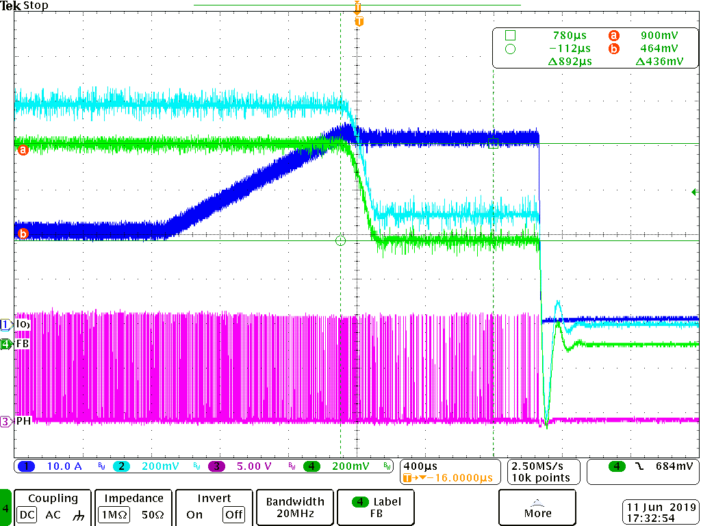

我们正在测试 TPS548D22 OCP、发现 FB 电压具有一个低于 UVP 的平台、最后一次与 UVP 延迟相同、您能不能帮助解释这种现象的原因? 谢谢。
此致。
    当负载电流超过电流限制时、输出电压将折返。  在这种情况下、它会折返至低于 UVP 电平。  UVP 保护的延迟时间通常为1毫秒。  1ms 后、UVP 被激活、高侧 FET 被锁存、低侧 FET 被锁存、从而将输出电压放电至零伏。  详细介绍了数据表。

    我们想详细了解输出电压为什么折返至520mV 电平、您能不能帮助解释原因? 谢谢。

    VSEL 为默认值37.4KΩ μ V、因此 UVP 电压电平应为0.9*0.68=612mV、但输出电压平台为520mV 电平、我们不知道背后的原因是什么。

    电压可能低于 UVP 阈值。  UVP 必须在1毫秒内保持较低电平才能将输出锁存。

    为什么电压低于 UVP 阈值、我在数据表中看不到说明、您是否有一些文档来解释这种现象? 我已更改 VSEL、似乎电压为基准值的52%、而不是68%。

    钳制电压没有限制。 它可能会低于 UVP 阈值。 电压电平由负载电流高于电流限值的相对量决定。

    这是基本的转换器操作。  当负载电流增加到电流限值以上时、输出电压会折返。  负载电流高于电流限制越高、输出电压就越低。  UVP 电路中没有钳位、可防止输出电压降至阈值以下。  如果输出电压低于 UVP 阈值超过1毫秒、高侧开关关闭、低侧开关锁存、使输出电流放电。  您的波形中清楚地显示了它。  您可以使用 EVM 尝试此操作。  手动将电流增加到刚好低于限值。  输出电压将处于调节状态。  现在、缓慢增大负载电流、使其高于电流限制。  您将看到输出电压开始下降。  您增加的负载越多、输出电压就越低。

    感谢您的解释、我们单独测试了50A 和70A OCP、但发现波形和电压电平之间几乎没有差异。 您能否检查电路设计结构并向我们解释 OCP 功能? 谢谢。

    但答案与测试结果不符、不同负载电流下的输出电压与我们测试的相同。 请帮您解释这一结果吗? 谢谢。

    没有钳位电压。  在电流限制期间、电压可能会折返至低于 UVP 设定点的电平。  如果低于 UVP 设定点的时间超过1ms、则输出将在低侧 FET 锁存时放电。  我不明白为什么你对此很钝。

    实际上、我对下面突出显示的描述很不高兴。 50A 和70A 的波形看起来是一样的。

    当触发 OCP 功能时、器件的输出电流被限制为 I_lim、低于负载。 输出电压往往会下降、因为负载需求高于 转换器可以支持的负载需求。 您可以将其理解为 Vout_OCP=I_lim* Rload、当 Rload 减小(Iload 增大)时 Vout 会下降。  我认为50A 和70A 波形看起来相同的原因是差异不够。 您可以更改 I_lim 以检查 Vout_OCP 是否更改。
